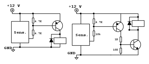

Messaggioda Foto Utenteobiuan » 23 feb 2016, 15:11
Bene allora...ci mancano alcune informazioni per decidere quale circuito usare e scegliere i transistor.
comunque, uno di questi due va senz'altro bene:
quello di sinistra manda in saturazione un singolo PNP cui fornisce una corrente di base di circa 2,5mA. Supponendo un guadagno di 20 in saturazione, il relay si eccita se ha corrente di aggancio inferiore ai 50mA.
Nel caso in cui il relay abbia corrente più alta o che il sensore non riesca ad erogare 2,5mA (possibile, vista l'accensione fioca del LED), allora devi usare il secondo che utilizza il PNP per fornire a un NPN adeguata corrente di base.
Foto Utenteobiuan

Messaggioda Foto Utenteheliodromos » 24 feb 2016, 18:30
Grazie per il prezioso aiuto.purtroppo non ho avuto il tempo di realizzare il circuito,ma ho fatto una ulteriore prova, mettendo una resistenza da 470ohm tra il segnale ed il catodo del led. Il risultato è che si illumina con la giusta intensità, non più fiocamente. Ho scelto tale valore ipotizzando il led come se fosse inserito in un circuito di alimentazione a 12v, cosa che in effetti avviene nel mio caso.Ciò conferma le vostre ipotesi?per capire quali sono i valori in gioco, devo misurare la resistenza tra il segnale e i 12v di alimentazione?

Messaggioda Foto UtenteAlbertoBianchi » 24 feb 2016, 18:45
heliodromos ha scritto:mettendo una resistenza da 470ohm tra il segnale ed il catodo del led. Il risultato è che si illumina con la giusta intensità, non più fiocamente.
Ti è andata di lusso che l'uscita era protetta... ;-)
:idea: probabilmente usa un polyswitch che in caso di intervento aumenta la sua resistenza (ptc) e per questo il led si illuminava fiocamente.

[18] Re: come amplificare un segnale negativo?
Messaggioda Foto UtenteAlbertoBianchi » 24 feb 2016, 19:31
Non c'è motivo, la protezione non è rilevante ai fini del funzionamento...
Se realizzi il circuitino al post 14 ti funzionerà certamente; Il relay verrà attivato con la stessa logica con cui ti si accende il led adesso

[20] Re: come amplificare un segnale negativo?
Messaggioda Foto Utenteobiuan » 25 feb 2016, 13:10
concordo :D :ok:
AlbertoBianchi ha scritto: :idea: probabilmente usa un polyswitch che in caso di intervento aumenta la sua resistenza (ptc) e per questo il led si illuminava fiocamente.
hmmm, concordo meno :) mi sembra più probabile un limitatore di corrente fall back in uscita, il ptc avrebbe un tempo di intervento troppo lungo.
In ogni caso, con una 470 ohm passano 5mA, che se usati per la base del PNP del circuito di sinistra dovrebbero assicurarti almeno una settantina di mA sul collettore, quasi qualunque transistor tu metta. 70mA di bobina potrebbero essere sufficienti per far scattare il tuo relay, quindi prova col circuito più semplice di sinistra e vedi se va (oppure scrivici qui le caatteristiche del relay così te lo diciamo direttamente noi quale circuito fare :) )
