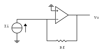

Ad esempio in questo circuito:
vedo subito che R_F rappresenta la rete di retroazione.

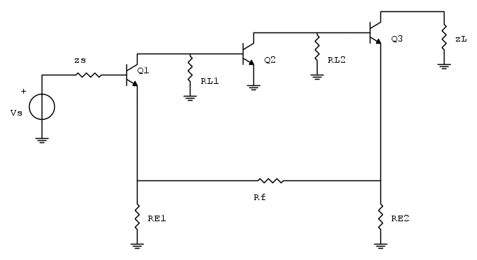

Ma già in questo ad esempio:
Non vedo perché non potrei dire che la rete di retroazione è composta dalla sola R_F, invece che da R_F, R_E1 ed R_E2.

PS: Quelli sono 3 emettitori comuni, giusto? Però ognuno ha in uscita sia una resistenza di carico che un altro transistor (tranne l'ultimo), che senso ha?

Ianero ha scritto:PS: Quelli sono 3 emettitori comuni, giusto? Però ognuno ha in uscita sia una resistenza di carico che un altro transistor (tranne l'ultimo), che senso ha?
perché ogni stadio common emitter pilota il successivo. Infatti la tensione di uscita di ogni stadio costituisce la tensione di comando del successivo. Il tutto allo scopo di massimizzare il guadagno complessivo usando più stadi in cascata.
La prima cosa che devo capire è come riconoscere in un circuito la rete diretta da quella di retroazione.
In realtà questa distinzione non è così evidente - soprattutto nei circuiti a transistor - e non è particolarmente conveniente farla. Esistono un sacco di metodi per studiare la retroazione, e a quanto pare ogni prof usa il suo preferito :mrgreen: . Nel libro che hai citato (ma anche nel Sedra-Smith) mi sembra che si usi uno dei metodi più scomodi e controintuitivi (secondo me), distinguendo tra retroazione serie-serie, parallelo-serie ecc.. #-o

A pag. 573 (edizione inglese) viene appunto data questa rappresentazione per il serie-serie specificando il blocco di retroazione
Sì, la domanda era: perché non era giusto se diceva che il blocco era solo R_F?
Ok, perché aggiungere le R_L all'uscita di ogni stadio se poi l'uscita la prendo alla fine?
Perdo solo potenza su quelle resistenze no? A che servono?
Intanto grazie a tutti e due :)

Se consideri solo Rf come blocco/rete di retroazione non potresti modellare correttamente il blocco stesso.
Almeno io la vedo cosi.
In realtà neanche come fa il libro alla fine si modella il blocco allo stesso modo di come viene rappresentato in 8.18(b).
Infatti nell'esempio della tripletta di transistor le resistenze che la rete di retroazione apporta caricando l'amplificatore di base non vengono "portate sopra" nell'amplificatore del ramo diretto e invece porta sopra il generatore di tensione di feedback, esattamente il contrario insomma.

Ianero ha scritto:Perdo solo potenza su quelle resistenze no? A che servono?
A polarizzare i BJT. :-)
E comunque la reazione è di tipo tensione-serie, se si suppone (come spero!) che l'uscita della catena sia su RE2.
Nulla si può dire sul tipo di reazione se prima non viene specificata quale l'uscita.
Quanto ai vari metodi per lo studio della reazione, ho come l'impressione che negli insegnamenti più recenti si stia andando troppo sul teorico e meno sul pratico, complicandosi la vita e perdendo di vista il concetto fondamentale: che tipo di reazione è? Cosa stabilizza? Come varierà il comportamento del circuito in frequenza, resistenze di ingresso-uscita e così via?
Tutte domande alle quali bisognerebbe saper rispondere con un colpo d'occhio o quasi (parlo di circuiti a BJT discreti), con pochi calcoli elementari, senza addentrarsi in miriadi di formule e altre elucubrazioni.
ciao Foto UtenteIanero
Non voglio creare confusione, perché in fondo in elettronica mi diletto soltanto per puro piacere.
Quelli non sono 3 emettitori comuni.
Ce n'è uno solo di BJT collegato a emettitore comune ( quello centrale) , il primo è un collettore comune e l' ultimo un doppio carico
il collettore comune è di per se un circuito reazionato negativamente e per la precisione con reazione "tensione serie" e anche il doppio carico
Allora come vedi hai il primo e il terzo BJT che sono reazionati in tensione serie, in più l' ultimo stadio riporta parzialmente per mezzo di Rf ancora una reazione al primo BJT
Perciò totalmente le rete di reazione è costituita dalle tre resistenze e con quelle si calcola il tasso di reazione e da lì il guadagno finale valutando le resistenze RL e i parametri dei BJT ( soprattutto il secondo che è quello che guadagna )

[8] Re: Retroazione
Messaggioda Foto Utentebanjoman » 27 feb 2016, 19:20
Pixy ha scritto:...... il primo è un collettore comune e l' ultimo un doppio carico
Dove vedi un collettore comune?
Foto Utentebanjoman
12,2k 5 11 12
Messaggi: 1623
[9] Re: Retroazione
Messaggioda Foto UtentePixy » 27 feb 2016, 19:23
Chiedo scusa , hai ragione Foto Utentebanjoman, devo essere un po' accecato!
Non avevo visto RL1
Scusate...

Messaggioda Foto UtenteBrunoValente » 27 feb 2016, 19:35
Ianero ha scritto:Ok, perché aggiungere le R_L all'uscita di ogni stadio se poi l'uscita la prendo alla fine?
Dico una cosa ovvia ma forse è questo che ti manca: quello schema è una versione ridotta per lo studio dinamico, infatti manca l'alimentazione e se fosse davvero fatto così non avrebbe senso, ognuna di quelle resistenze che dai collettori vanno verso il riferimento in realtà rappresenta il parallelo tra la resistenza di collettore che va al positivo dell'alimentatore e la resistenza di ingresso dello stadio successivo costituita a sua volta dal parallelo delle due resistenze di polarizzazione della base e della resistenza di ingresso del transistor successivo.
