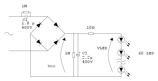

Ora ecco la mia prima "pannocchia" vera e propria, comprata nel febbraio 2014.
E' una E27 da 15W bianco caldo (2700-3500K), 1200 lumen, 60 LED 5630, pagata 16 € nel febbraio 2014.
Nella foto la lampadina aperta di fianco a una CFL da 20W, risultata equivalente sia come luminosità che come tonalità (con un leggero vantaggio per la lampadina LED).
Il vantaggio di questo tipo di lampadine è nella buona gestione termica dei LED: infatti sono saldati su piastrine metalliche di ampie dimensioni con qualche foro per favorire l'areazione interna.
L'assenza del guscio plastico di protezione le rende potenzialmente pericolose: la tensione di rete è presente in superficie e può essere quindi inavvertitamente raggiunta impugnando la lampadina per avvitarla!
E' importantissimo un uso attento, con distacco della rete durante le operazioni di montaggio e smontaggio
Sono quindi prodotti non consigliabili e probabilmente non a norma in Europa. Io ne ho prese diverse per provarle, e perché le uso esclusivamente in lampadari e plafoniere a soffitto.
All'apertura (foto) la lampada ha mostrato il semplice circuito di alimentazione
Un partitore capacitivo riduce da tensione di rete raddrizzata da circa 300V a 177V nel caso in esame.
Il power meter misura solo 10,5W assorbiti dalla rete con fattore potenza 0,6, quindi la lampadina consuma, come spesso accade per le “cinesate”, meno dei 15W dichiarati.
Ai capi della serie di LED ho misurato circa 177V e una corrente di circa 50mA, quindi circa 9W totali.

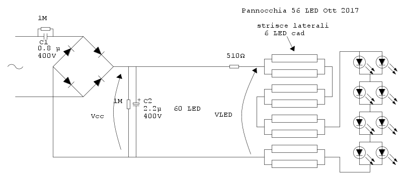

Le ultime "pannocchie" hanno rilevato uno schema che supera qualsiasi immaginazione e rimette in discussione qualsiasi teoria:
ahhhh sti cinesi...per risparmiare qualche micro-yen
