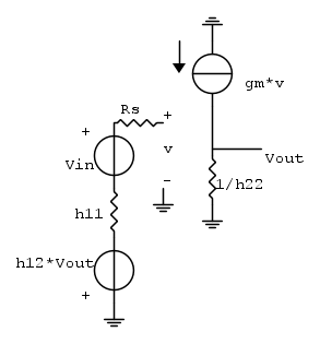

Ianero ha scritto:...la risposta alla domanda "come posso distinguere la rete di reazione con quella diretta?" sia "a occhio".
Non proprio ad occhio ma a vista sicuramente. Se c'e` un solo anello di retroazione, il confronto e` in corrente se segnale di ingresso e di ritorno sull'uscita si sommano in un nodo. Se invece segnale di ingresso e segnale di ritorno si sommano in una maglia il confronto e` in tensione.
Per il prelievo devi cortocircuitare il carico: se il segnale di retroazione non c'e` piu` il prelievo e` in tensione. Poi apri il carico (lo togli lasciando un circuito aperto), se il segnale di retroazione scompare, il prelievo e` in corrente. Se la retroazione non scompare in nessuno dei due casi, il prelievo e` una combinazione lineare di tensione e corrente.
Si puo` fare di meglio ma questo e` un primo metodo a spanne.

Messaggioda Foto UtenteIanero » 28 feb 2016, 11:31
Aprendo il carico mi sembra venga fuori una cosa abbastanza assurda...
Poiché al posto dei transistor mi devo immaginare i loro modelli lineari (omettendo la r0 dell'ultimo) avrei un generatore di corrente su un ramo aperto.
(Con prelievo intendi all'inizio della retroazione e con confronto intendi quando il segnale di retroazione viene riportato all'ingresso?)
No! Prima devi imparare a capire come funziona il circuito, poi posso raccontarti ccome lo farei IO, non come lo vuole il tuo professore. E quello che faccio io e` solo uno dei tanti metodi "moderni" che non richiedono di usare i doppi bipoli.
Come funziona intendi saper descrivere cosa succede qualitativamente ai segnali?

Messaggioda Foto UtenteIanero » 28 feb 2016, 23:01
Faccio qualche esercizio su circuiti più piccoli (purtroppo sono esercizi sull'individuare la rete A e Beta, devo comunque imparare a farli).
Prendo un Drain Comune:
Ora quello che sostanzialmente succede dovrebbe essere che se aumenta v_{in}, aumenta la corrente del generatore controllato che fa aumentare la caduta di tensione sulla resistenza di carico R_L, la quale a sua volta fa ridiminuire quindi la v_{gs}...
Devo ora trovare una matrice per una rete due porte adatta a rappresentare questa controreazione (trascurando come sempre il termine (2,1) della matrice che renderebbe bilaterale la rete).
Per farlo devo capire che tipo di controreazione è.
Da come mi ha detto Foto UtenteIsidoroKZ:
Cortocircuitando il carico vedo che la retroazione scompare, quindi il prelievo è in tensione. Inoltre il confronto è in tensione.
Non ho capito però l'idea di fondo del perché questa cosa funziona davvero, posso anche avere circuiti dove il carico si trova in una zona diversa dal circuito che fa la retroazione, mi viene da pensare all'emettitore comune con resistenza di degenerazione.
Essendo tensione-tensione si tratta quindi di un serie-parallelo.
Uso quindi la matrice ibrida h.
Prima di calcolare i parametri (è una cosa di numeri, mi interessa capire come girano le cose) posso già ridisegnare il circuito secondo le considerazioni fatte:
E' corretto?
Se sì, quale sarebbe stato l'altro modo di fare senza reti due porte?
