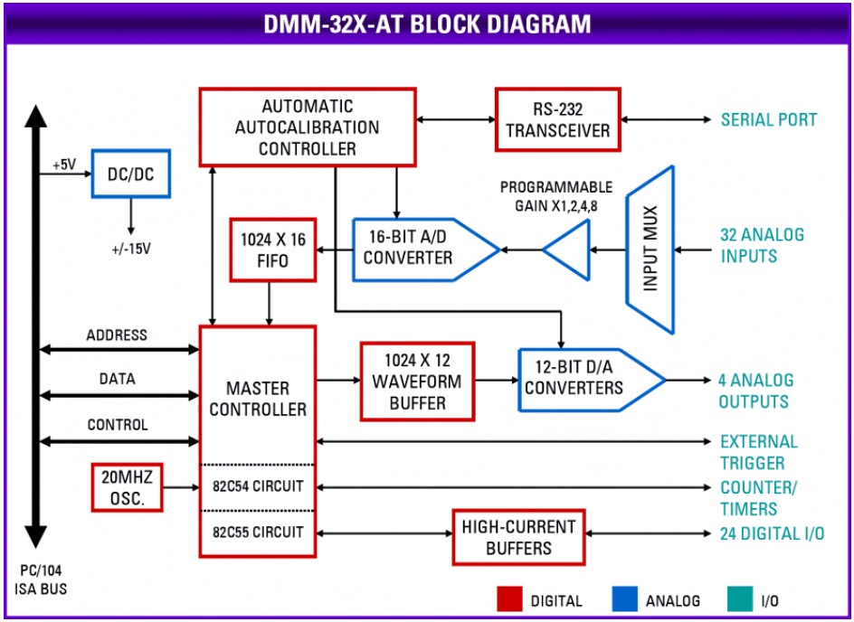

Acc.... che po po di scheda di acquisizione :D
Magari se dicevi subito che usavi questa scheda:
Non la conosco ma dall'analisi dei blocchi interni ed una veloce lettura del manuale, direi che è stata concepita per acquisizione di dati analogici (vedi ADC a 16 bit con tanto di FIFO...)
Sembra avere anche delle funzionalità Timer-Counter ma sembrano relegate a funzioni accessorie.
Il capitolo 17 del manuale (DMM-32X-AT User Manual V1.01 ) non è molto esaustivo.
Se devi mantenere assolutamente questa scheda allora forse vale la pena tornare alla conversione f/v.
Oppure usare una scheda più orientata al Timing... oppure usare uno dei tanti micretti con timer interno.
Bye O_/ Ser.Tom
