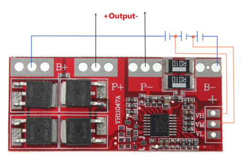

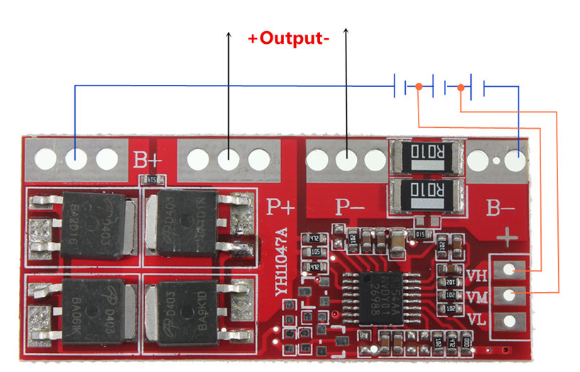

Messaggioda Foto Utentethai » 6 mar 2016, 17:16
Ciao e Buona Domenica! Mi accodo a questo thread senza aprirne un altro.
ho in mente di realizzare un piccolo aggeggio con un motorino DC e vorrei alimentarlo con delle batterie litio 18650 che già possiedo, collegandone 3 in serie in modo da ottenere 11.1V
Il problema che si pone è come ricaricarle, in alternativa a comprare l'imax B6, stavo cercando una PCB già pronta, ho trovato questa:
http://it.aliexpress.com/item/New-Arriv ... wVersion=2
Però non capisco come funziona, su output dovrei collegare l'alimentatore? o il motorino? o entrambi? #-o
