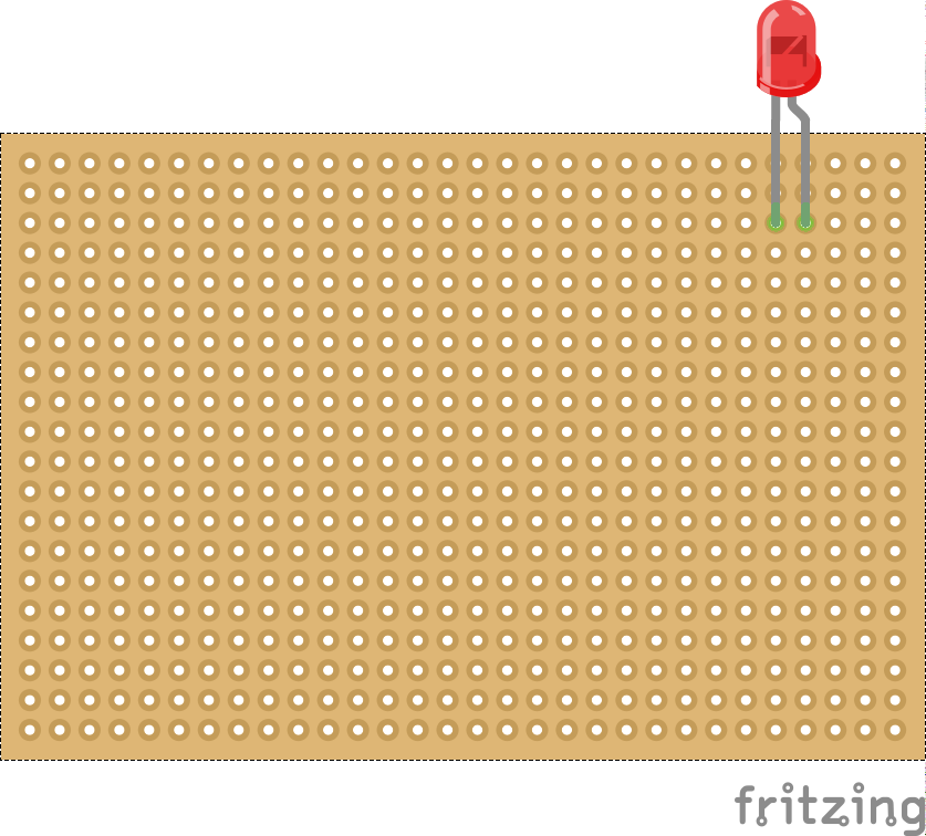

Provo a spiegarmi meglio.
Con Fritzing, oltre che collocare i componenti su breadboard, è possibile fare lo stesso anche su basetta millefori:
Esempio di millefori con Fritzing
Nel mio caso ne avrei bisogno per progettare la collocazione dei componenti su una basetta reale, considerando la superficie effettivamente occupata da questi. Preferirei farlo con FidoCadJ per almeno due ragioni:
1) la vista simil-prospettica di alcuni componenti (vedasi il LED qui sopra...) la trovo terribile, e non mi aiuta nel mio scopo di calcolare lo spazio occupato
2) integrazione col forum
Come si potrebbe fare? Non mi interessa indicare i collegamenti, ma solo posizionare i pezzi, e quindi far coincidere i reofori con le piazzole e tracciare il confine della superficie occupata, in pianta.
Ipotesi: portare il passo della griglia da 5 a 20 e prendere i componenti da una libreria specifica (esiste già?) sopra a un layer grafico simile a quello di Fritzing (per mostrare le piazzole). Quest'ultimo credo che non sia disponibile, giusto? Bisognerebbe poi fare in modo che questo layer sia configurabile, per impostare il numero di piazzole.
Grazie!

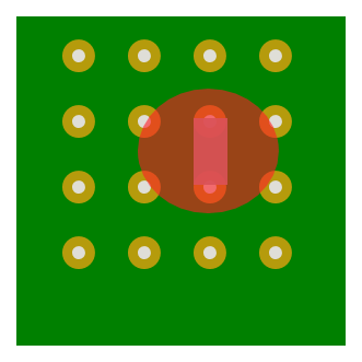

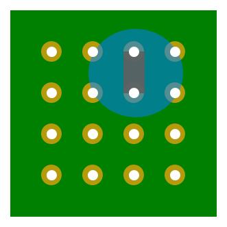

Foto UtenteStemby, secondo me si può provare a farsi una libreria con le basette ed i fori ed i componenti da aggiungere.
Tuttavia, si è obbligati a giocare con i layer e l'impostazione dei layer non può essere salvata in una libreria. Qui si vede il problema:
I fori come si vede passano attraverso i componenti, bisogna farsi le piazzole con due ovali.

Stemby ha scritto:Può essere utile aprire una Issue su GitHub?
Non saprei, non mi pare una cosa legata allo sviluppo del programma in sé, ma piuttosto un howto.
Sarebbe meglio studiare la questione e vedere se una soluzione può essere trovata. Non dico di non aprire una Issue, ma solo che io di sicuro non posso lavorarci sopra.
Di sicuro, con una libreria specifica e giocando con i layer si possono ottenere dei risultati molto interessanti senza cambiare il programma.
Per esempio, quanto segue è già meglio:
