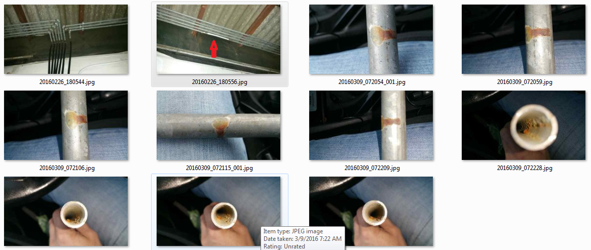

Ciao Crisag.
Sia qui che in un altro forum stai cercando assiduamente conferme ad una tesi che non sta in piedi (cause elettriche).
Non capisco, sei l'idraulico che sta cercando di fare scricabarile?.
Vista la forma della corrosione io ipotizzerei:
a) schizzo di gesso o quando i tubi erano immagazzinati, o durante la posa o dopo la posa.
b) guano di storno, o di altro volatile con guano corrosivo, o quando i tubi erano immagazzinati, o durante la posa o dopo.
La forma ricorda uno schizzo, questa evento ha aggredito la zincatura esterna, e la corrosione naturale ha fatto il resto.
Lato interno potrebbe essere stata causata dall'acqua presente, magari a causa di un addoclitore tarato male (questo te l'avevo già fatto presente in un precedente messaggio).
Ma se vuoi continuare a cercare le correnti vaganti. . . magari nella ricerca ti imbatti pure nelle scie kimike!

Piccola infiltrazione d'acqua che si porta dietro sporcizia in taluni casi corrosiva (guano). Come già detto in [50]
Inoltre. . . i tubi si verniciano!
Visto che non tutte le zincatuire sono fatte nel solito modo (ci sono varis tandard anceh solo di spessore) i tubi. . si verniciano!!

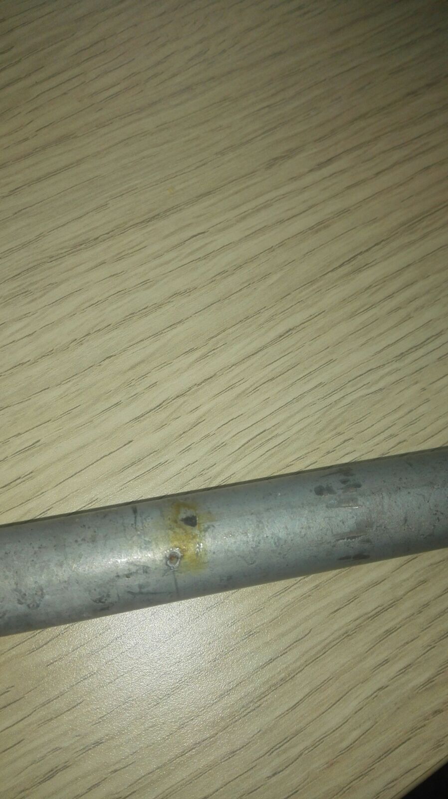

Non sto cercando tesi "elettriche". Ho commesso l'errore di utilizzare un post gia' aperto con il titolo di corrente vagante.
Non sono idraulico...purtroppo!!!!
La tesi della goccia "esterna" che corrode il tubo dall'esterno sembra sensata ma non mi pare all'esterno ci siano le condizioni.
Vi allego una altra foto in cui il foro si presenta in maniera diversa con tanto di ruggine interna in corrispondenza. Bisogna zommare. grazie

Per escludere che il materiale sia scadente sono state fatte delle analisi in laboratorio?

[38] Re: Corrente vagante
Posso portare esempi di tubazioni zincate corrose, con tanti micro fori, in tratti di tubazioni stese direttamente a pavimento, senza protezione di guaine, (anni 80) protetti con carta dei sacchetti (vuoti) di cemento che usavano i muratori, ricoperti a sua volta di malta. Il tratto dove potevano formarsi questi micro fori (dopo anni) era un tratto dove la carta, non coprendo affatto il tubo o in malo modo permetteva alla malta (magra) di essere a contatto con il tubo. Purtroppo succedeva questo perché la malta usata èra di risulta, cioè per coprire dette tubazioni, usavano una malta cosi detta magra, e non una malta con tanto di cemento e sabbia in percentuale giusta.

No, il tubo non e' stato analizzato.
