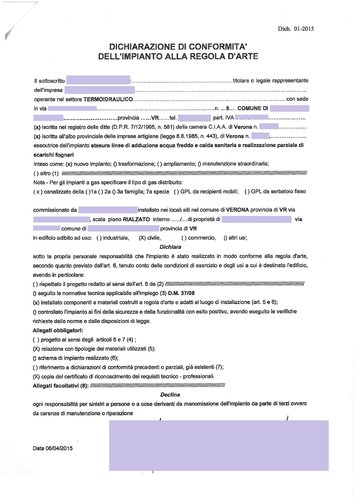

Se vuoi una risposta certa della validità della DICO, postala integra, senza i riferimenti ovviamente della persona.

Scusate cosa non va in questa mia affermazione?elettrosiculo ha scritto:Aldilà di tutto, questa non è una dichiarazione di conformità, ma un pezzo di carta ...
Idraulico voto 2

Secondo me,
elettrosiculo, mancano i presupposti per le tue affermazioni, come indicato da
Mike in [14].
In mancanza degli ulteriori elementi che sono stati chiesti, non puoi (ancora) dire che sia così. Io ho anche dubbi sul titolo ("DICO appositamente sbagliata"). La DICO in esame, per quel che attualmente ne sappiamo, potrebbe anche essere valida.
A seconda dell'entità e della complessità del lavoro, il progetto potrebbe benissimo non essere necessario. Direi anzi che in questo caso, a prima vista, non sia affatto necessario.
Anche in questo caso, a seconda dell'entità e tipologia dei lavori, lo schema dell'impianto potrebbe essere tralasciato.
Non sono un esperto in materia, ma non mi sembra che nella professione di idraulico sia applicabile l'art. 481, che parla di attività sanitaria o forense o di "persone esercenti un esercizio di pubblica necessità".
elettrosiculo ha scritto:Aldilà di tutto, questa non è una dichiarazione di conformità, ma un pezzo di carta.
Manca il progetto
doveva spuntare [...] lo schema dell' impianto
redigere appositamente una dichiarazione sbagliata non tutela sicuramente l' idraulico in quanto un falso, punito dal codice penale art. 481 per falsità ideologica
Franco012 ha scritto:Non sono un esperto in materia, ma non mi sembra che nella professione di idraulico sia applicabile l'art. 481, che parla di attività sanitaria o forense o di "persone esercenti un esercizio di pubblica necessità".
Questo è corretto. Chi svolge una professione o altra attività riservata per legge, come quelle previste dal DM 37/08, è ritenuto "persona esercente un servizio di pubblica necessità" art. 359 CP. Se questa persona rilascia dichiarazioni di conformità non veritiere o in assenza dei requisiti richiesti, commette "falsità ideologica in certificati" punito dal art. 481 CP anche con reclusione fino ad 1 anno. Ricordo che emettere una DICO prima di aver effettivamente terminato l'installazione, caso classico gli impresari che te lo richiedono per anticipare l'agibilità, rientra in questa categoria di reato.

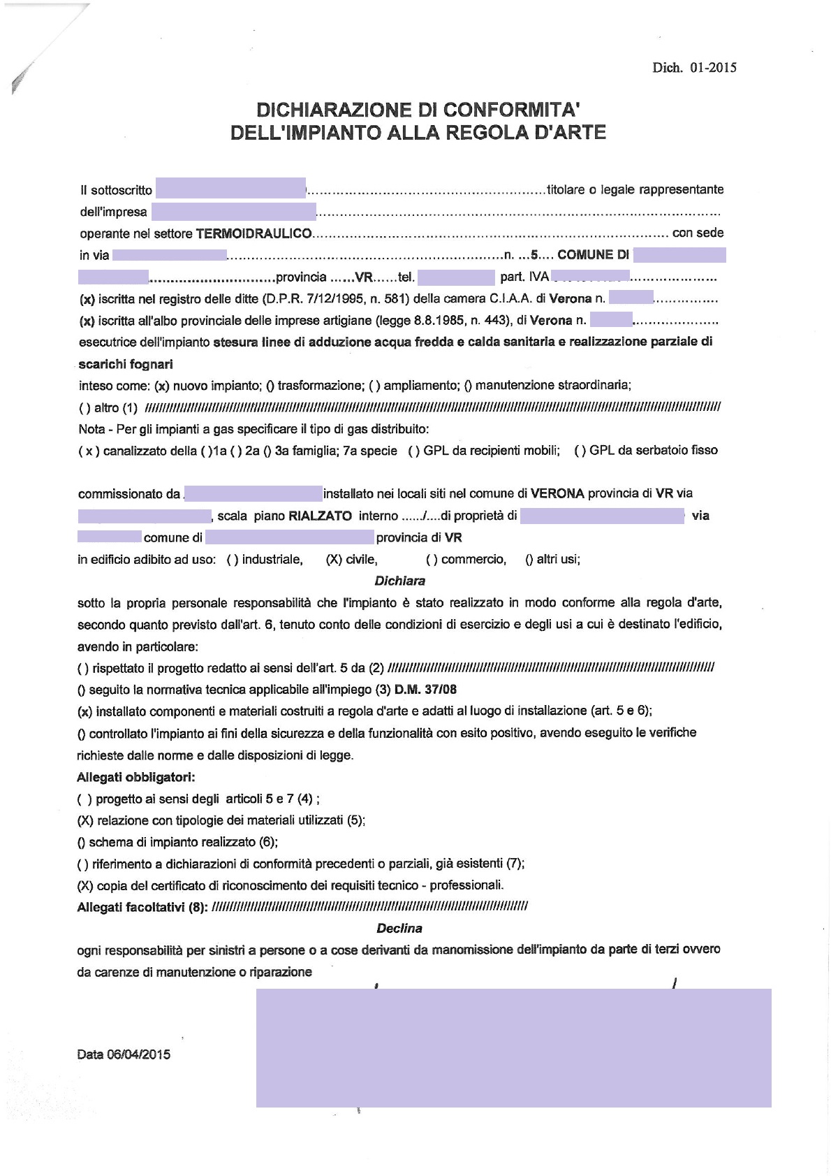

Trattasi di lavori di cui alla lettera d). Alcune osservazioni:
1. se scrive "nuovo impianto" deve aver barrato:
- progetto
- seguito la normativa tecnica applicabile all'impiego
- controllato l'impianto ...
2. se scrive "nuovo impianto" deve allegare:
- progetto oppure
- schema impianto realizzato
La DICO è contestabile, ovvero vanno richieste le integrazioni e relativi allegati affinché sia valida. La responsabilità in capo all'installatore rimane, indipendentemente dall'errata compilazione della DICO; anche perché la DICO è a tutela dell'installatore più che del committente e se è compilata superficialmente e senza rifermenti certi si rischia di assumersi responsabilità anche per attività non realizzate/previste.
- progetto
- progetto oppure

Mike ha scritto:Trattasi di lavori di cui alla lettera d). Alcune osservazioni:
Seguo il tuo discorso e ti ringrazio per il suggeriemnto. Avevo paura che una dico senza alcuni riferiemnti volesse dichiarare la volontà del committente a non averli e quindi quasi a dichiarare che il committente avesse voluto che i lavori venissero svolti: "non a norma".
Grazie.
