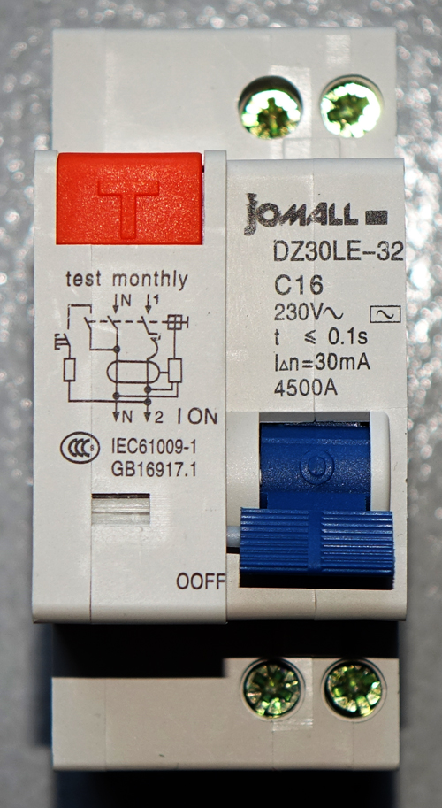

Riprendo questa discussione in quanto qualche giorno fa mi è arrivato il magnetotermico differenziale JOMALL (vedi punto [12]) che ho acquistato in Cina per poco più di 5 euro (incluse spese di spedizione) e oggi ho eseguito il test sulla parte differenziale (tempi e corrente d'intervento), analogamente a quanto già fatto con altri due differenziali marca CHINT (vedi punto [23]).
Il differenziale provato è questo:
Vista frontale

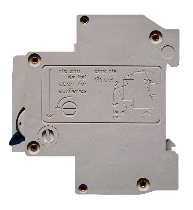

Le uniche scritte sono nella parte frontale, mentre su di un lato ci sono queste incisioni:
Vista laterale

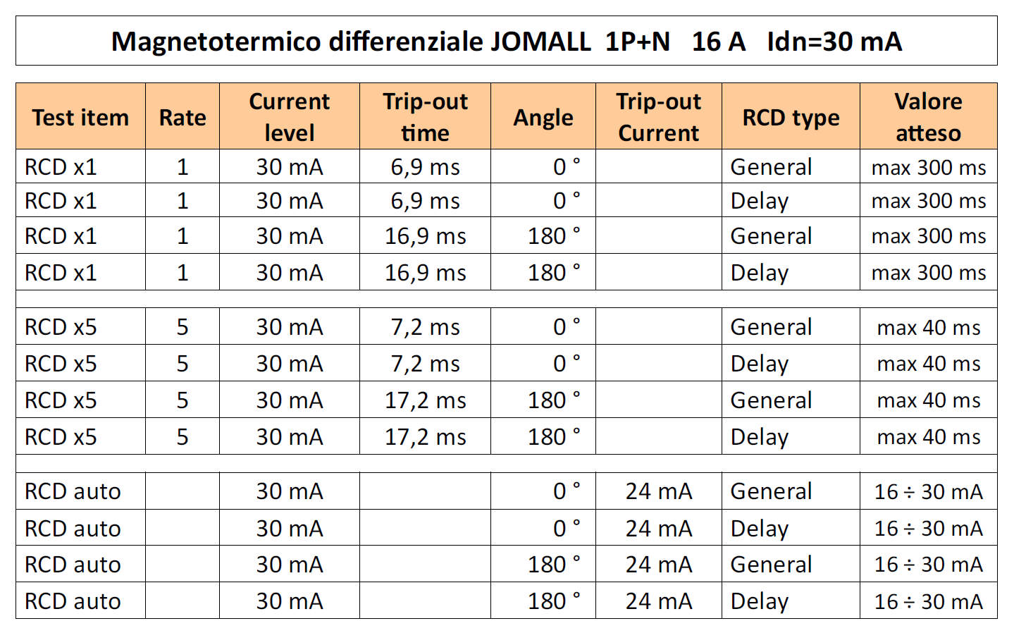

La sorpresa l'ho avuta provando il differenziale. Contrariamente ai test che avevo pubblicato in [23], dove i tempi d'intervento dei due differenziali erano molto lontani dai valori previsti dalla normativa CEI, in questo caso invece i valori sono perfettamente nella norma, ed anzi sono più o meno equivalenti (se non migliori) a quelli del differenziale ABB che avevo messo a confronto, e che forniva ottimi valori come tempi d'intervento.
Questo il riepilogo:
Test differenziale JOMALL
Ho eseguito i test utilizzando sempre la stessa strumentazione, prima senza carico applicato, poi con una lampadina da 40 watt, e i risultati non cambiano. Ho eseguito anche gli stessi test su di un altro differenziale ABB che ho acquistato da poco, ancora da installare, ed ho ottenuto praticamente gli stessi valori già riportati al punto [23], con qualche piccola variazione.
A questo punto non so più cosa pensare sull'affidabilità di questi prodotti.
