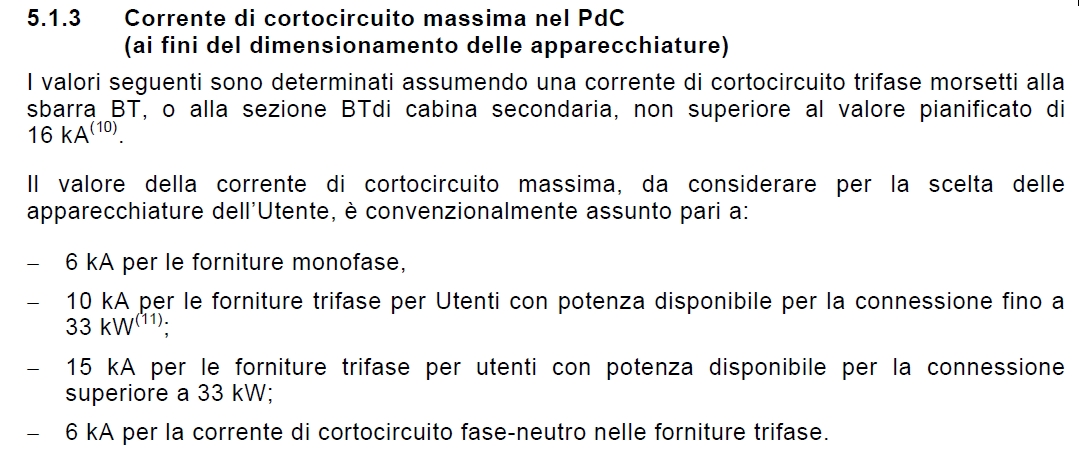

Messaggioda Foto Utenteiosolo35 » 14 mar 2016, 18:10
Almeno 6kA ma dipende.....

Messaggioda Foto UtenteFranco012 » 14 mar 2016, 18:17
Grazie per la precisazione. Ho detto 6KA proprio perché ho considerato un "contatore monofase" (intendendo un contatore per la fornitura monofase).

[7] Re: Contatore ENEL come interruttore generale.
Messaggioda Foto Utenteiosolo35 » 14 mar 2016, 18:19
Sì certo.....la mia era una precisazione O_/

Messaggioda Foto Utentepibo » 14 mar 2016, 19:11
Ad essere puntigliosi al massimo quei valori si riferiscono ad impianti nuovi;
Se quelli esistenti sono da 4,5 kA puoi comunque tenerli.
