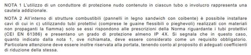

Però ho un dubbio. Supponiamo di avere una canalina plastica, IP40, temperatura filo incondescente >850°, realizzo una posa C3 e sono conforme. Rivestendo tutto con metallo sono ancora conforme? (credo di si). Invece rivestendo in legno non altero il tipo di posa?

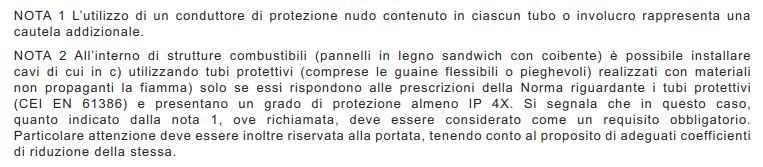

elettrolu ha scritto:Supponiamo di avere una canalina plastica, IP40, temperatura filo incondescente >850°, realizzo una posa C3 e sono conforme. Rivestendo tutto con metallo sono ancora conforme? (credo di si). Invece rivestendo in legno non altero il tipo di posa?
Rivestito è diverso da incassato, quindi non ci sono problemi; al limite potresti riferirti al caso della nota 2, che però parla di tubi e non canali
In teoria potresti avere una piccola riduzione della portata dei cavi perché il rivestimento in legno attorno al canale limita la dissipazione termica ma in pratica cambia poco

Per quello che sono arrivato a concludere, grazie ai vostri spunti di approfondimento, è che posso "rivestire" a patto di utilizzare contenimento dei cavi con grado IP40 e soprattutto temperatura di resistenza a filo incandescente di 850°C. Probabilmente se riesco ad utilizzare canale in metallo risparmio il cablare un ulteriore filo di protezione nudo.
