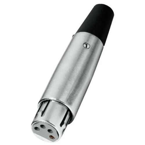

Amici, non va. Ho connesso il BNC DC OUT dell' alimentatore al DC IN del Control Camera Unit, e il led verde del CCU si accende per due secondi e poi si spegne. Mentre quello dell' alimentatore invece resta regolarmente acceso. Sono perplesso e non so cosa fare... E' vero che questi apparecchi non li accendevo da circa 30 anni, pero' son stati conservati con cautela. Non capisco perché il led del CCU si accende e poi subito si spegne.... Uffa.

Messaggioda Foto Utentepatmetheny » 23 mar 2016, 12:40
mir ha scritto:Ed aggiungo che sul DC OUT VideoIN, l'osservazione di Foto Utentepeppe85 non la vedo male ...
peppe85 ha scritto:...forse funziona come per gli amplificatori di antenna che portano alimentazione e segnale sullo stesso filo?
Comunque la risposta la si può trovare o nel manuale del dispositivo, o contattando un centro assistenza Sony di zona . ;-)
il manuale non c el'ho piu' purtroppo, e i centri assistenza Sony a Napoli credo non ci siano piu'....
Male che vada saltero' il Camera Control Unit e connettero' direttamente il BNC dell'alimentatore(che sembra funzioni) direttamente alla Telecamera M3A. Perdero' la possibilita' cosi' facendo di avere diversi controlli che sono solo sul CCU, ma almeno potro' far funzionare la Telecamera.Mi serve solo il Connettore Cannon a 4 Poli che innestero' direttamente sulla Telecamera.Vi pare ?

[44] Re: Realizzazione cavo
Messaggioda Foto Utentepatmetheny » 23 mar 2016, 13:13
peppe85 ha scritto:attento comunque a rispetttare la polarità
se non avessi rispettato la polarita' cosa poteva accadere? perché mi sa che l'ho rotto adesso il CCU...
ho connesso l' OUT dell alimentatore con l'IN del connettore dove va connesso il pacco batteria e...ilCCU ha fatto un rumore tipo TIC TIC TIC continuo e poi una nuvoletta di fumo... ho staccato l'alimentatore,ma credo troppo tardi. Credo si sia rotto il CCU perché adesso si accende solo l'alimentatore, mentre il led verde del CCU di accensione si accende per uno due secondi e poi si spegne e non fa piu' neppure quel TIC TIC TIC che ha fatto al primo collegamento quando ho acceso l'interruttore di accension... e si sente un odore di bruciaticcio... cacchio...

[46] Re: Realizzazione cavo
Messaggioda Foto Utentepatmetheny » 23 mar 2016, 20:08
Grazie mille. Penso di aver alimentato male il CCU. In questi casi cosa salta come componente? Posso solo aver sbagliato la polarita', perché l'alimentatore è quello giusto e non ho sbagliato a collegare i due fili Rosso e Nero al connettore DC IN. Li ho fatti corrispondere perfettamente al rosso e nero del DIN (lo avevo aperto apposta per non sbagliare), il centrale del BNC era il positivo e l'ho collegato al Rosso del connettore batteria e il nero era il Negativo che veniva dallo schermo del BNC e l'ho collegato al Nero del connettore batteria, quindi cosa posso aver sbagliato???

Messaggioda Foto Utentemir » 23 mar 2016, 20:14
patmetheny ha scritto:In questi casi cosa salta come componente?
Bella domanda.
Può essere andato un diodo di protezione, o un BJT regolatore di tensione, o ... il punto ora,a mio avviso non è tanto cosa può essere andato in "fumo" che credo sia ben visibile ad una analisi a vista, ma cosa sia andato in fumo a valle di quel componente ... #-o
