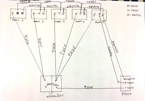

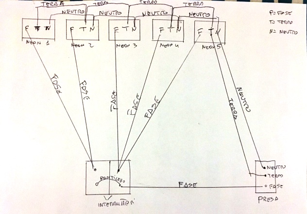

Messaggioda Foto Utenteharley » 25 mar 2016, 15:15
No nessun ponticello, la presa dista un paio di metri dal l'interruttore quindi sono due circuiti separati

Messaggioda Foto Utenteharley » 25 mar 2016, 18:14
Mir purtroppo chi è del mestiere non viene a farmelo gratis :roll: sto cercando di fare tutto in economia e pensavo di riuscirci con il vostro aiuto :ok:
Infatti disegnato lo schema prima di metterlo in essere ho chiesto delucidazione sul forum.
Che poi l'errore è nato dal fatto che ho erroneamente ho pensato che sull'interruttore ( non l'avevo aperto prima) ci fosse un negativo ed una fase.
Poi certo nello spiegarmi le cose dovete non dovete usare termini tecnici ma parole che possa capire anche un bimbo :lol: Poi chiaro che se nonostante tutto proprio non riesco a capire ahimè farò sta spesa di chiamare un elettricista

Messaggioda Foto Utenteharley » 25 mar 2016, 18:50
Posso prendere tutti i fili dalla presa usando questo schema ?? Oppure la fase devo prenderla necessariamente dall'interruttore andando ad individuare il grigio d'ingresso? Si comunque ho un tester e supergiu so usarlo. E chiaro che il primo a non voler recare danno sono io, fino a quando on avrò compreso tutto non metto mano a nulla :ok:
Il cavo e sicuramneto da 1.5mm

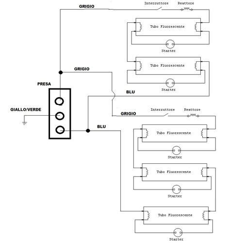

Guarda, lo schema che tu hai allegato e che prende tutti i fili dalla presa non va bene. Ti allego lo schema con i fili presi dalla presa come dovrebbe essere fatto. Però questa modifica NON E' A REGOLA D'ARTE. Vai a mettere un circuito della luce sotto il circuito della Forza Motrice (la forza motrice sono le prese).
Se invece vuoi mettere tutto sotto il filo grigio che arriva all'interruttore della luce, allora devi individuare qual è l'ingresso, ovvero qual è il filo che porta tensione (l'uscita è invece il morsetto che va verso la lampadina).
Una volta individuato quale morsetto, lo schema è come quello per la presa, l'unica differenza è che il grigio della presa lo lasci stare perché hai utilizzato quello dell'interruttore e il neutro lo devi individuare. Puoi prendere il neutro della presa, però sappi che comunque NON E' A REGOLA D'ARTE.
Il mio consiglio spassionato continua ad essere quello di chiamare una persona competente. Poi vedi tu. Uomo avvisato... Buona Pasqua O_/

Io ho un reattore per ogni neon tu ne segni solo due.
Poi la massa non va collegata ad ogni neon?

[18] Re: Collegamento neon
Messaggioda Foto Utentemir » 25 mar 2016, 19:38
Edge ha scritto: questa modifica NON E' A REGOLA D'ARTE.
Foto UtenteEdge, non è semplicemente questo aspetto che lo renderebbe tale. ;-)
Inoltre lo schema che hai allegato, prevede l'utilizzo di un reattore per n.. lampade (per ogni gruppo), il che presume una conoscenza tale da saper individuare correttamente la potenza del reattore per il rispettivo numero di lampade che dovrà alimentare, nonchè un cablaggio dedicato dei/del plafoni/ne interessato/ti, cosa a mio umile avviso non fattibile dall'op del thread che non sembra mostrare conoscenza della materia.
Inoltre, seppur richiesto, allo stesso op non è ancora, o meglio non ha ancora chiarito sulla tipologia dei punti luce che egli dovrà alimentare.
Pertanto, onde evitare possibili rischi/danni, sono dell'avviso che oltre a suggerire un intervento competente, all'op sia altresì corretto iniziare a capire, esattamente di quale tipologia di punti luce si stia parlando, in maniera tale da poter fare le giuste considerazioni, relativamente al possibile cablaggio realizzazione dell'impianto ed alla fattibilità della alimentazione dal punto presa, e non ultimo le considerazioni sugli interruttori.
Questo perché, negli schemi che stai postando non si considerano punti luce separati (come mi sembra di aver capito) ma plafoni su cui alimentare n.. tubi da un reattore per gruppo, e non credo sia nella condizione dell'op.
Pertanto, oltre alla presenza del già più volte citato "rischio elettrico", cerchiamo di non generare un ulteriore condizione di rischio, ed attendiamo, anzi sollecitiamo all'op. ovvero ad Foto Utenteharley, che sia più dettagliato nelle info.
Quindi.
I punti luce da cosa sono composti ? Che potenza hanno i tubi fluorescenti, e quanti sono per punto luce ? Che ambiente stai illuminando ? ...
Dimenticavo. Foto UtenteEdge gli schemi è consgliabile postarli con fidocadj, cosi da offrire la possibilità di intervenire sugli stessi , dagli utenti del thred e del forum se ve ne fosse il bisogno. Alla voce Help del menu a tendina in alto trovi tutte le info necessarie sull'utilizzo di fidocadj. ;-)
perché io ho disegnato lo schema nel caso avessi dovuto comprare i vari componenti separati, mentre non avevo pensato che tu avessi già tutto preclablato come dice grabrisav.
