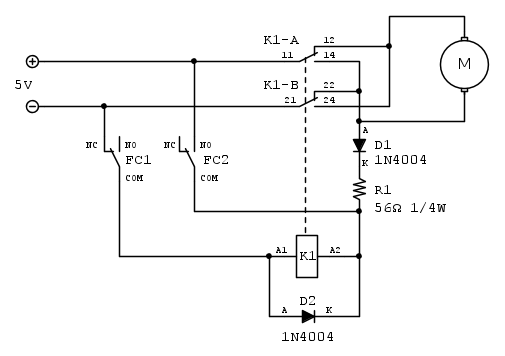

Ecco lo schema con i pin numerati e le indicazioni per identificarli
Con l'alimentazione a 5V la resistenza R1 è da 56ohm 1/4W (va bene anche 1/2W)
Dato che il relay è da circuito stampato per agevolare il montaggio puoi usare un rettangolo di vetronite "millefori" (eventualmente chiedi al commesso) nel link un esempio:
http://www.settorezero.com/wordpress/contents/2008/05/comando_optoisolato_circuito.jpg
facendoti un piano di montaggio su carta a quadretti tipo questo:
http://web.tiscali.it/chipperia/progetti/timer_pcb.gif
Ti potrebbe essere utile anche una morsettiera a 8 poli per collegare i fili dalla basetta all'alimentatore, ai finecorsa e al motore.

Grazie mille, domani se trovo aperto faccio un salto a comprare la resistenza, poi ti faccio sapere come procede, sei stato gentilissimo e molto paziente
ho provato, scusa ma non ci capisco niente, dallo schemino che ti ho fatto io non si riesce a scrivere i vari collegamenti?
esempio:
A -H / C - F ecc.
esempio:
A -H / C - F ecc.
Lo schema è di una semplicità disarmante; non c'è niente da capire, fai conto che le righe siano i fili.

Ma nel finecorsa 1 NO lo devo lasciare libero?
Quella linea trattaggiata che parte dal rele che cos'è?
Se ad un terminale non c'è filo connesso significa che va lasciato libero.
La linea tratteggiata simboleggia l'azione della bobina nei confronti dei contatti.
Serve anche a far capire che bobina e contatti fanno parte dello staesso relay;
se nello schema ci fosse più di un relay, sarebbe difficile capire immediatamente a quale bobina appartengono i vari contatti sparsi per lo schema.

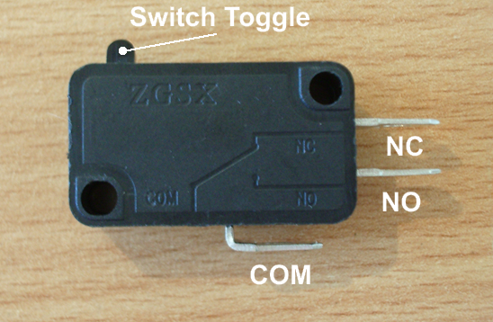

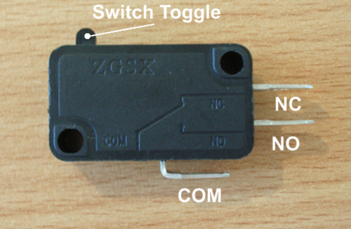

Scusa, un'altra cosa, ma ad esempio nel finecorsa 1 ho un dubbio.
Devo collegare insieme anche NC e COM oppure devo collegare il - a NC e A1 al COM senza che questi 2 contatti si tocchino?
Devi collegare solamente il - a NC e A1 al COM, il disegno del simbolo serve a far capire com'è strutturato al suo interno.

Ciao,
Volevo informarti che ce l'ho fatta a collegare il tutto, adeso devo solo posizionare i finecosa, sei stato molto gentile e paziente, grazie mille
Perfetto!
Per i finecorsa, ricordati quanto ti avavo scritto in neretto al post 11
