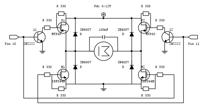

Messaggioda Foto Utentelucaventimiglia » 3 apr 2016, 12:57
ok, ho provato il circuito con:
1) I MOS logic MTP50P03HDLG come p-channel pilotati dai 2N2222 npn.
2) I MOS IRFZ44N come n-channel pilotati direttamente da Arduino.
Schema:
Ho fatto 2 prove con il PWM:
1) Motorino piccolo a 5V: tutto bene in ambo i sensi.
2) Motore grande alimentato a 12V: non va in nessuno dei due sensi e gli IRFZ44N si scaldano subito.
Credo che la colpa sia proprio degli IRFZ44 che non riescono a drenare correnti troppo grandi dato che il segnale logico di Arduino è solo 5V ed essi hanno bisogno di 10V per andare in saturazione.
Nel frattempo ho trovato 3 mosfet logic level che potrebbero andare bene come n-channel:
1) NTP60N06L (di cui già abbiamo parlato) datasheet>> http://www.onsemi.com/pub_link/Collateral/NTP60N06L-D.PDF
2) FDP7030BL datasheet>> https://www.fairchildsemi.com/datasheets/FD/FDB7030BL.pdf
3) STP30NM30N datasheet>> http://www.st.com/web/en/resource/technical/document/datasheet/CD00157204.pdf
P.S. Anche alla base dei 2N2222 c'è una resistenza da 330 ohm.
50 3
Messaggi: 65
Iscritto il: 18 feb 2016, 0:25
[47] Re: Calcolo resistenze ponte H
Messaggioda Foto UtenteIsidoroKZ » 3 apr 2016, 16:15
Spero che i pmos non siano stati montati come nello schema, sono con S e D scambiati. Per girare un componente usa il comando R.

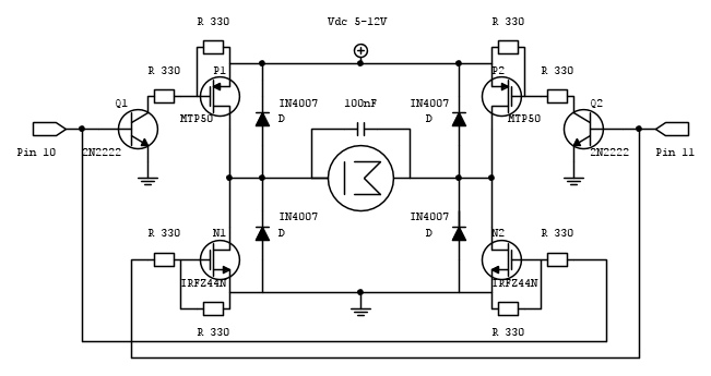

[48] Re: Calcolo resistenze ponte H
Messaggioda Foto Utentelucaventimiglia » 3 apr 2016, 18:24
IsidoroKZ ha scritto:Spero che i pmos non siano stati montati come nello schema, sono con S e D scambiati. Per girare un componente usa il comando R.
OPS #-o chiedo scusa e grazie per la correzione. Certo che non sono stati montati così altrimenti non funzionerebbe nulla! Posto lo schema corretto:

Messaggioda Foto Utentetonnoto » 3 apr 2016, 19:16
mi pare che ci sia qualcosa di strano sugli ingressi base del 2n2222;
secondo me non possono essere pilotati dai pin 10 e 11 di Arduino
perché i livelli si 'svaccano' ; credo che sia il caso di aggiungere almeno
1K sulla base dei transistors.

[50] Re: Calcolo resistenze ponte H
Messaggioda Foto Utentelucaventimiglia » 3 apr 2016, 19:31
tonnoto ha scritto:mi pare che ci sia qualcosa di strano sugli ingressi base del 2n2222;
In verità ho inserito una resistenza da 330 ohm sulla loro base. Se vai a vedere l'ho detto nel post scriptum.
