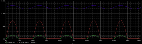

Amplificare segnale sensore
Con alimentazione sbilanciata, la situazione peggiora....
cfr foto allegate!
cfr foto allegate!

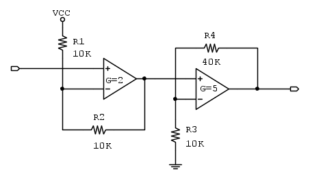

fui86 ha scritto:Il problema che mi pongo è: perché dopo il primo stadio il segnale riportato a 0V di offset mi arriva amplificato? considerando che è uno stadio di buffer?
Essendo un amplificatore non invertente il guadagno non è pari a R2/R1 ma a 1+ R2/R1 quindi nel nostro caso 2; ma per te non è un problema visto che devi amplificare il segnale.

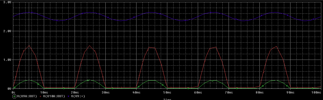

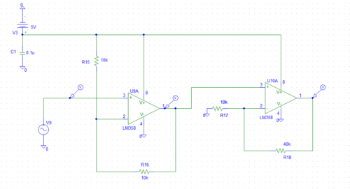

fui86 ha scritto:Con alimentazione sbilanciata, la situazione peggiora....
Colpa mia, come secondo stadio ho lasciato l'amplificatore invertente di prima.
Le semionde positive all'uscita del primo operazionale diventerebbero quelle negative all' uscita del secondo, ma mancando l'alimentazione negativa non possono essere amplificate e rimane tutto a zero.
Occorre fare il secondo stadio in versione non invertente.
Alberto

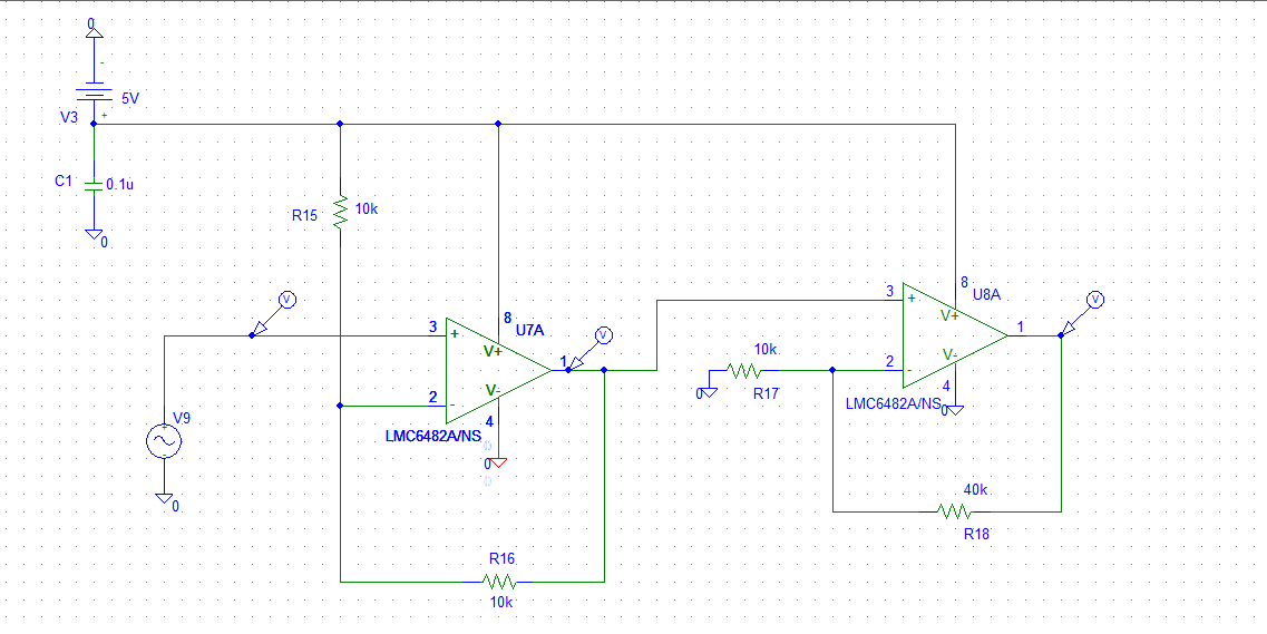

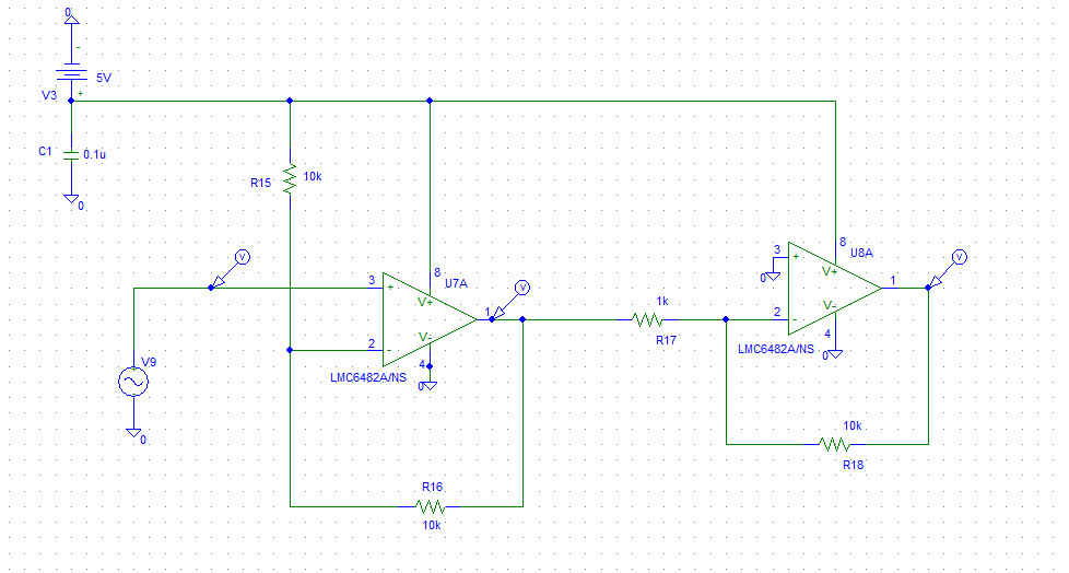

Sicuramente è più lineare ora...
il problema è che c'è sempre un minimo di offset che amplificato è comunque importante.
Probabilmente si potrebbe risolvere con un trimmer da 10K messo in serie alle 2 resistenze R15 e R16 con il centrale sul pin dell'opamp, che ne pensi?
Secondo me, l'uscita non può scendere a zero, specie con singola l'alimentazione.
A me piace di più l'uscita centrata attorno all' offset di 2,5 V. Gli operazionali lavorano sempre in linearità e il convertitore acquisisce un numero corrispondente a una tensione fra supponiamo 3,5 e 1,5 V.
Ci pensa poi il software a rilevare il massimo , il minimo, depurarlo del valore medio e ricavare l'escursione picco-picco e calcolare il vero valore efficace se riesce ad acquisire i campioni almeno ogni millisecondo.
Forse puoi rilevare la presenza di distorsione di 2 e 3 ordine.
Con che precisione vuoi misurare il valore efficace ?
Puoi confrontare la tensione con la corrente misurata da uno strumento di riferimento a vero valore efficace?

Purtroppo marco con un A/D a 10Bit (l'MCP3008) e un vRef a 3.3V con un'escursione su un offset di 2.5V è un problema per segnali piccoli dell'ordine dei 10-30mV.
Ho provato a pulirlo il più possibile con il software ma sono troppi pochi bit per riuscire a discriminare un valore corretto.

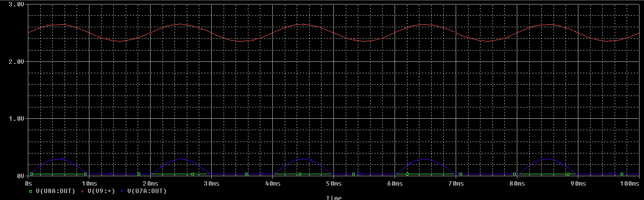

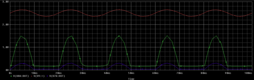

Eseguita simulazione con l'LM358.
In allegato i risultati.
Vorrei porre 2 quesiti:
1- come posso stimare i condensatori da mettere in parallelo al trimmer per l'offset?
2- Conviene metterlo un condensatore in parallelo sulla seconda retroazione per eliminare rumore? Di quanto?
3- Potrei pensare di inserire un condensatore in serie all'uscita per eliminare quel minimo di offset e prendere solo l'alternata?

Secondo me hai molto rumore sul +5V alimentazione sensore, se il +5V alimenta anche la parte digitale.
Potresti alimentarlo con un 7805 filtrato alimentato dal +12 V
1)
Se la massima frequenza utile è 50 Hz, e il cursore del trimmer ha una resistenza equivalente di 1000 ohm
il condensatore a 50 Hz deve avere una reattanza almeno uguale X=1/(6,28*50*C), ricavi C.
Secondo me serve a poco.
2)
La rettanza a 50 Hz del condensatore potrebbe essere uguale alla resistenza di reazione.
Ma è discutibile. Adoperi il circuito solo a 50 Hz?
3) Si, potresti mettere un condensatore da 0,5 uF (valore a naso) in serie all'uscita del sensore,
toglie il 2,5V di offset, potresti poi amplificare in alternata, ma attento ai tempi di assestamento,
e forse commetti errori nella misura di correnti distorte. Sei sicuro che la corrente sia sempre sinusoidale?
Hai scritto che Il sensore ACS712 ha +/-5A nominali fondo scala, sensibilità 0,185 V/A con valore di zero 2,5 V
5A >> 0,185*(+/-5) = circa 1V ossia uscita da 1,5 a 3,5 V.
Se lo usi per correnti molto minori, il sensore è poco adatto. Per quale fondo scala ti interessa?
Il converter 10 bit ha 1024 valori da 0 a 5V , circa 5mV per bit.
