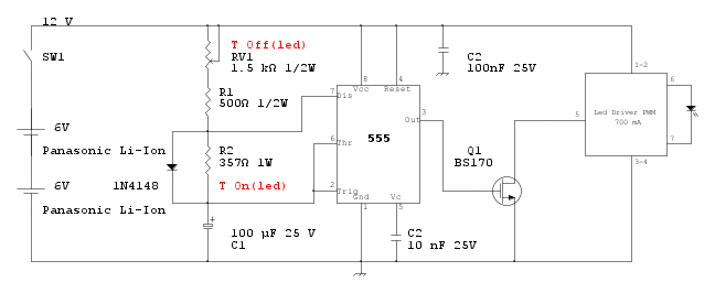

Salve Ragazzi;
dopo il vostro apprezzatissimo aiuto (sul serio, grazie ragazzi), sono riuscito a completare lo schema del mio tanto agognato circuito e questo significa molto per me. Alla fine sono riuscito anche a fare dei conti in maniera quasi decente e ad inserire dei valori in quelle resistenze, ed in ultimo sono stato anche così fortunato da trovare le resistenze proprio dai valori che mi servono. lascio qui i link di alcuni siti che sto consultando per il materiale che mi serve, nel caso possa servire anche a voi. appena mi sarò procurato tutto proverò a costruire il mio circuito, sperando di non tirare troppe bestemmie ahahhaha

Passando al progetto, ho deciso di avere un lampeggio di circa 25 ms (R2) a fronte di un buio di 225 ms (RV1 + R1), dato che le potenze da dissipare non sono sproporzionate ho deciso di impostare resistore da 1/2W, così da non iserire resistori troppo ingombrati, eventualmente si cambiano :) . Ora sto aspettando di riuscire ad avere tutto nelle mie mani e poi proverò a costruire il circuito. appena sarà tutto pronto mi presenterò di nuovo a voi. Grazie di tutto.

sicuro di aver fatto bene i conti? a naso (non ho verificato) mi sembrano valori un po' bassini...
(tutte le resistenze potrebbero essere da 1/4W)

in effetti ho dovuto aggiornare un po' i calcoli. Rv1 1.5 kohm, R1 1.5 kohm, ed R2 330 ohm, così ottengo esattamente il valore desiderato, (25 ms di lampeggiamento e 225 di buio), alla fine sballi di 0.000012, ma è impossibile da modificare come valore e quindi sono stra felice così

ledo ha scritto:in effetti ho dovuto aggiornare un po' i calcoli. Rv1 1.5 kohm, R1 1.5 kohm, ed R2 330 ohm, così ottengo esattamente il valore desiderato, (25 ms di lampeggiamento e 225 di buio), alla fine sballi di 0.000012, ma è impossibile da modificare come valore e quindi sono stra felice così
Se ti servono valori temporali molto precisi è meglio mettere un trimmer di taratura anche in serie alla resistenza R2 (R2=220 + RVx 220) perché il condensatore elettrolitico, che anche lui determina il tempo, ha una tolleranza del +-20% sul valore nominale.

ledo ha scritto:... alla fine sballi di 0.000012...
Mi preme di farti notare una cosa...
0.000012 cosa? secondi? ms? %? anche fossero secondi, sballare di 12us su 25ms significa avere un errore dello 0,48% che è assolutamente trascurabile rispetto a tutti gli altri che ti si accumulano in quel circuito. Se dai conti ti viene fuori proprio 25ms e 225ms, stai contento (e parecchio) se ti mantieni sui +/- 1ms sul primo tempo e +/-10ms sul secondo...perché secondo me andrà peggio a meno di eclatanti botte di...fortuna.
L'elettronica è una bella scienza esatta solo finché resta su carta, nonappena diventa una cosa reale e fisica iniziano i problemi. Perché quando disegni un condensatore elettrolitico da 100uF, guarda un po' è proprio da 100uF..quando invece lo comperi, scopri che potrebbe essere da 110uF...o magari da 70uF. Quando poi lo usi, scopri che la sua reale capacità dipende dalla temperatura, dalla frequenza e dal tempo di vita e che anche se il condensatore nominalmente ha la capacità giusta, in realtà può essere anche di molto differente.
Se anche utilizzassi un trimmer (potenziometro) per regolare i tempi e un oscilloscopio per misurarli, avresti comunque due problemi che ti impedirebbero di raggiungere quelle precisioni: il trimmer è un dispositivo meccanico, se oggi ha 220,14 Ohm, domani possono tranquillamente essere 221 solo perché una farfalla ha sbattuto le ali in Cambogia. Inoltre...domani è, appunto, domani! quindi tutti i componenti sono più vecchi di un giorno, la temperatura sarà cambiata, l'umidità pure.
Detto in sostanza, quello che voglio farti notare è che quando si vogliono progettare circuiti elettronici con altissime precisioni e stabilità, bisogna partire da una topologia che le consenta che sicuramente sarà decisamente più complessa di un semplice astabile a NE555.
