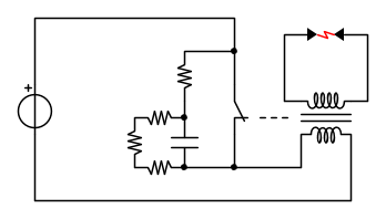

Sono un ragazzo di quinta superiore e per la tesina ho voluto costruire un rocchetto di Ruhmkorff. Questo è costituito da due avvolgimenti: il primario è in corrente continua e, aprendosi e chiudendosi molto velocemente, genera una fem alternata nel secondario.
L'apertura e la chiusura del circuito primario sono elettromeccaniche. Ovvero, quando il circuito è chiuso, l'avvolgimento primario genera un campo magnetico che attrae a sé la lamina che chiude il circuito. Facendo questo il circuito, si apre e smette di passare corrente e anche il campo cessa. La lamina torna, allora, nella sua posizione di riposo, chiudendo nuovamente il circuito e generando nella bobina un nuovo campo magnetico che riaprirà ancora il contatto e così via. Il problema è che all'apertura e chiusura del primario si generano delle scintille (ho visto trattarsi di transienti elettrici) che ostacolano e rallentano l'apertura e la chiusura stessa del circuito. Tale problema è riducibile mettendo dei condensatori in parallelo all'interruttore stesso. La mia domanda è: esiste, o è possibile trovare, una relazione che lega l'corrente del circuito alla capacità che il condensatore deve avere? Mi piacerebbe sapere tale relazione in modo da ottimizzare al meglio l'interruttore elettromeccanico ed avere, così, una maggiore tensione nel circuito secondario ed un'usura minore dei contatti dell'interruttore stesso.
Grazie dell'aiuto che sono sicuro mi potrete dare! :D :D :D

Ciao, il primo passaggio serve per calcolare la corrente efficace:
\frac{5,25\,\textup{VA}}{24\, \textup{V}} = 220\,\textup{mA} .
Poi lui calcola il valore di picco della corrente alternata moltiplicando la corrente efficace per \sqrt{2} , ottenendo 310\, \textup{mA}.
Se tu lavori in continua il valore di picco è uguale al valore efficace e non devi moltiplicare.
Il contatto che usa è da 60 V, quindi utilizza 50 V come valore prudenziale massimo da ottenere sulla resistenza quando è attraversata dalla corrente di picco nei primissimi momenti dell'apertura del contatto, quindi con le lamine ancora vicinissime:
\frac{50\, \textup{V}}{310\, \textup{mA}}\: =\: 160\, \Omega
Il calcolo che fa è diverso da quanto avevo fatto io col solo condensatore.
Io prudenzialmente supponevo che i 30 V (o 100 V) si potessero raggiungere solo con le lamine alla distanza di sicurezza, quindi completamente aperte. Appena aperte il condensatore garantisce una tensione tra le lamine di 0 V.
Lui invece considera che i 50 V si possono raggiungere fin dai primissimi momenti dell'apertura. Se non fosse così non si potrebbero costruire degli snubber come R+C in serie, quindi direi di fare il calcolo come dice lui.
Mentre il condensatore si carica la tensione ai suoi capi aumenta.
La tensione ai capi della resistenza invece (almeno inizialmente) diminuisce, perché la corrente nella serie resistenza-condensatore inizialmente diminuisce.
La tensione sulla serie resistenza-condensatore sarà la somma di queste due tensioni.
L'andamento esatto di questa tensione si può calcolare conoscendo la corrente iniziale, la tensione di alimentazione, la resistenza, la capacità del condensatore e l'induttanza del rocchetto.
Essendoci due elementi reattivi (induttore e condensatore) bisognerebbe risolvere un'equazione differenziale del secondo ordine. Si studia in Analisi II, al secondo anno di università, e la tralasciamo.
Diciamo solo che l'andamento qualitativo della tensione tra le lamine all'apertura può essere uno di questi tre:
Sarà il primo, se la resistenza ha un valore molto alto rispetto al condensatore e all'induttore, altrimenti il secondo, o il terzo se la resistenza è molto bassa.
A questo punto, visto che hai a disposizione il prototipo ed i calcoli sono complessi, direi di procedere empiricamente.
Collega in parallelo al contatto una resistenza, per esempio da 200 Ω:
Il condensatore non c'è, è sostituito da un pezzo di filo. È come se avesse capacità infinita.
Trova il massimo valore di resistenza che puoi inserire senza che si producano scintille. Potrebbe essere qualche centinaio di ohm.
Poi prendi un valore di resistenza prudenziale, per esempio pari alla metà della resistenza trovata. Mettici in serie un condensatore da 100 nF.
Se si producono scintille aumenta la capacità, se no diminuiscila, finché trovi il valore minimo per cui le scintille non si producono.
Scegli per il condensatore definitivo una capacità pari al doppio del valore trovato.
La resistenza deve dissipare l'energia immagazzinata nell'induttore ad ogni apertura del contatto, quindi deve avere potenza sufficiente: non deve scaldarsi apprezzabilmente durante il funzionamento. Eventualmente ottienila con una serie di più resistenze uguali per reggere il picco di tensione che si produce.
Anche il condensatore deve avere una tensione di lavoro sufficiente, direi un migliaio di volt o anche più.
Così è come procederei io non avendo precisi dati a disposizione.

Electronictube ha scritto:le scintille rimanevano della stessa entità anche con valori di resistenza molto alti.
Con valori di resistenza troppo alti, all'apertura hai un picco di tensione alto e immediato (come nel primo dei grafici nel mio intervento precedente). Se interrompi 3 A e metti una resistenza da 10 Ω, dovresti contenere la tensione all'apertura a 30 V (legge di Ohm).
Poi, mentre il condensatore si carica e la corrente diminuisce (perché l'induttore si scarica), se il condensatore non è molto grande la tensione salirà ancora (caso 2 o 3 dei grafici che avevo fatto) ma intanto le lamine si allontaneranno e sarà più difficile che scocchi l'arco al primario.
Con un condensatore sufficientemente grande l'arco al primario non dovrebbe scoccare.
Electronictube ha scritto:una capacità troppo grande smorza troppo la corrente?
Se il condensatore è troppo grande, non si produce un picco alto di tensione ai capi dell'interruttore. La diminuzione di corrente non è abbastanza rapida, la tensione indotta sul secondario si riduce e non scocca la scintilla che vorresti.
La resistenza in serie serve anche a limitare la corrente di scarica del condensatore quando le lamine si richiudono. A causa dei rimbalzi delle lamine, se la corrente di scarica è troppo alta si potrebbero produrre scintille alla richiusura, che confonderebbero l'osservazione dei risultati.
Una "finezza" potrebbe essere quella di collegare in parallelo al condensatore una resistenza da 1 o 2 kΩ, per scaricare il condensatore mentre le lamine sono aperte ed evitare così scintille alla richiusura (anche senza la resistenza in serie). Il valore ottimale della resistenza in parallelo si potrebbe calcolare conoscendo la capacità del condensatore, la tensione massima ai suoi capi e il tempo durante il quale l'interruttore resta aperto. Comunque il valore non è tanto critico. Potrebbe convenire collegare varie resistenze in serie per ottenere 1 o 2 kΩ, in modo da suddividere l'alta tensione su più resistenze.
In realtà il condensatore può scaricarsi durante l'apertura anche attraverso il rocchetto e il generatore, e questo potrebbe potenziare la scintilla al secondario. Forse la resistenza in parallelo potrebbe indebolire le scintille al secondario. Con qualche prova potresti verificarlo.
A che tensione alimenti il rocchetto?
Electronictube ha scritto:Secondo te, devo continuare operando in questo modo (cioè aumentare la capacità fino a quando non vedo che non ci sono più scintille)?
Direi di continuare così, con una piccola resistenza in serie (una decina di ohm, più o meno, fai un po' di prove; oppure eliminala del tutto per evitare dissipazioni di energia, ed eventualmente aggiungi la resistenza da 1- 2 kΩ in parallelo al condensatore, per scaricarlo mentre le lamine sono aperte). Io metterei un condensatore leggermente più alto del minimo indispensabile per far sparire le scintille sull'interruttore.
C'è anche un altro aspetto: se scocca la scintilla sul secondario (ad alta tensione) la corrente sul primario dovrebbe crollare, quindi sarebbe più facile evitare la scintilla al primario.
Il dimensionamento del condensatore andrebbe fatto quindi con la scintilla al secondario che scocca regolarmente.

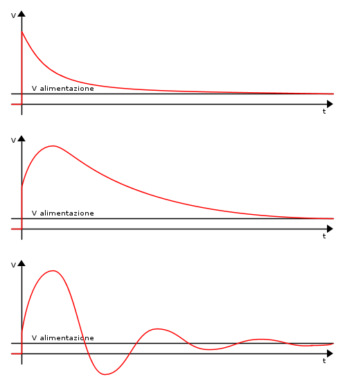

Electronictube ha scritto:Qualitativamente, dovrei ottenere un grafico di V(t) con più oscillazioni possibili, cioè più simile al terzo grafico che hai postato nella risposta. Dico così perché ad ogni oscillazione è associata una variazione di flusso del campo magnetico del rocchetto. Con un maggior numero di oscillazioni la corrente indotta è maggiore e di conseguenza le scintille prodotte sono più lunghe.
La cosa non è così semplice. In principio dovresti cercare di portarti nel caso del grafico 2 o 3, con il primo picco il più alto possibile. Questo va a braccetto con il fatto che il picco sia il più ritardato possibile (così le lamine dell'interruttore hanno avuto più tempo per distanziarsi e la tensione può essere più alta senza che scocchi l'arco al primario).
Condensatore più grande ==> picco più ritardato ma più basso.
Resistenza in serie più grande ==> picco più rialzato.
Resistenza in serie troppo grande ==> picco immediato e troppo rialzato (grafico 1) con scintilla che scocca al primario, dove non deve.
Non appena scocca la scintilla al secondario (ad alta tensione) la corrente al primario crolla, gran parte dell'energia si dissipa nella scintilla e l'andamento non è più quello del grafico. Quindi non ha senso cercare di portarsi necessariamente nel caso del grafico 3: anche il 2 va bene.
