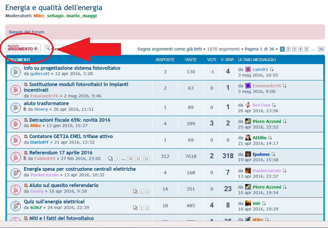

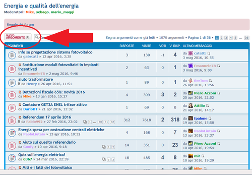

Messaggioda Foto Utentewall87 » 4 mag 2016, 8:40
cate81 ha scritto:...ho una domanda da porre e non so come inserirla....
Ciao Foto Utentecate81 e benvenuta sul forum.
Ti consiglio di creare un nuovo topic per la tua domanda.
Per farlo basta che clicchi nella sezione in cui lo vuoi inserire, e poi ti comparirà un tasto con scritto "Nuovo argomento", come puoi vedere qui sotto:
E da li crei il tuo quesito.
Buona permanenza O_/
