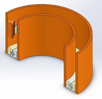

Messaggioda Foto Utentewall87 » 15 apr 2016, 9:39
balduzz ha scritto:Il tubo interno porterà l'elica giusto?
Se deve fare anche l'elica allora proporrei di fare un tutt'uno con il tubo interno e stamparlo direttamente, così al posto di tenerlo lungo 3cm magari si può ridurre mettendolo poco più grande del magnete, così magari riusciamo a recuperare un po di peso ;-)

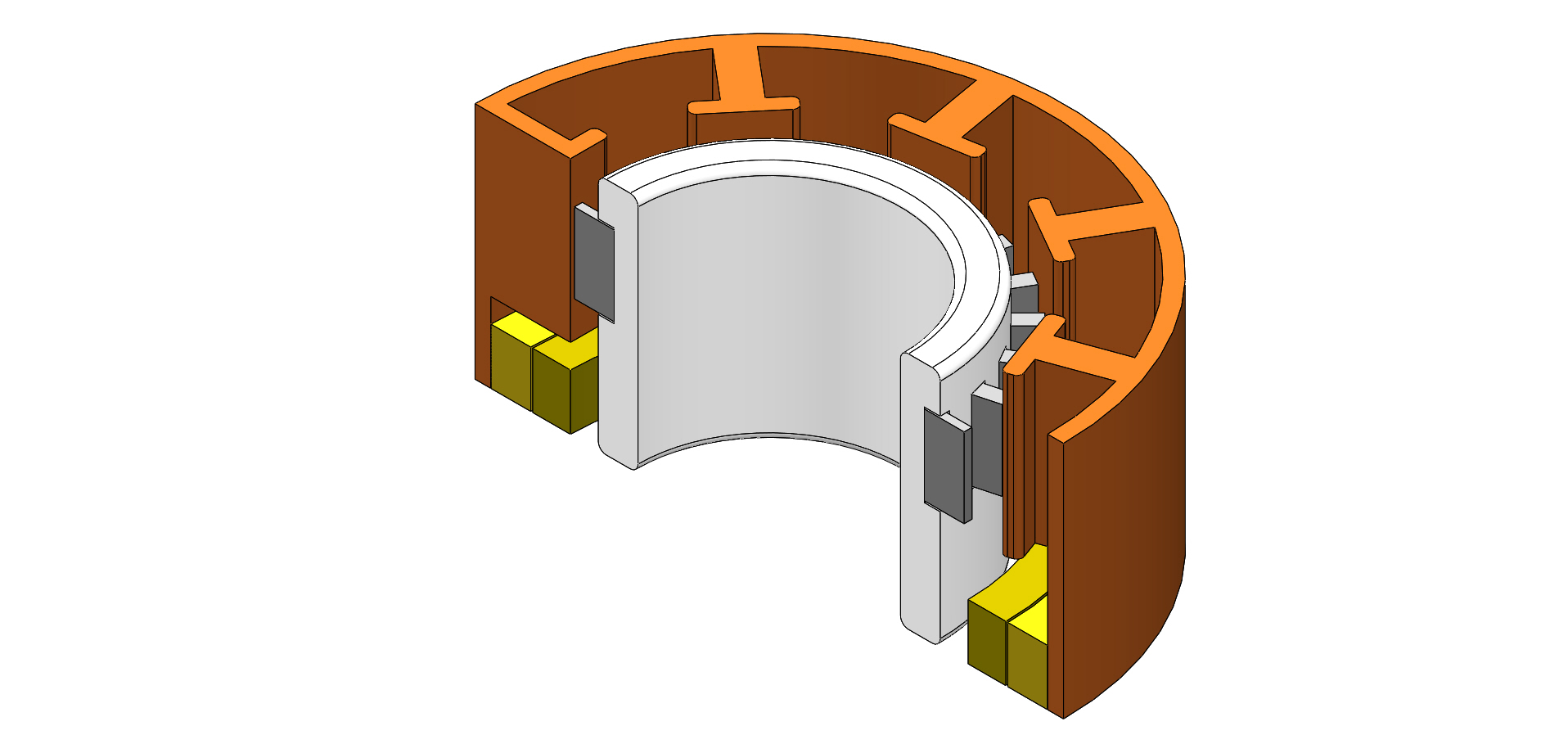

Nel frattempo io ho già modificato il tutto:
Ora come suggerito da @balduzz devi indicarci un po di dimensioni ;-)

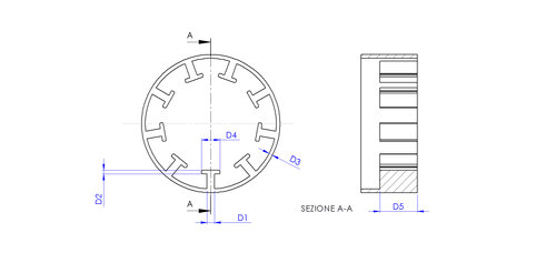

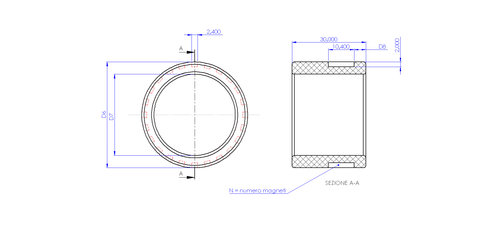

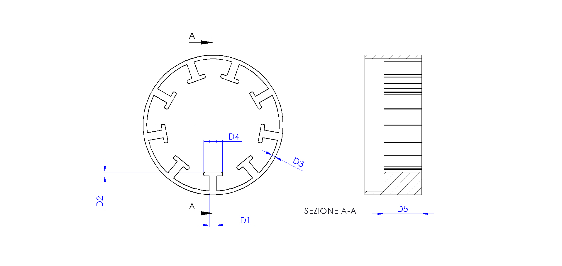

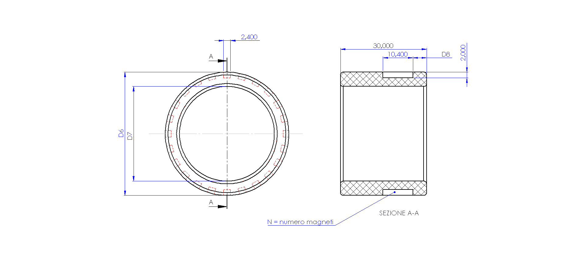

Edit: per facilitarti un po il da farsi ti allego qui 2 disegni quotati; basta che associ ad ogni sigla il valore che tu vuoi, così poi noi agiamo di conseguenza.
Porta bobine
Porta magneti
