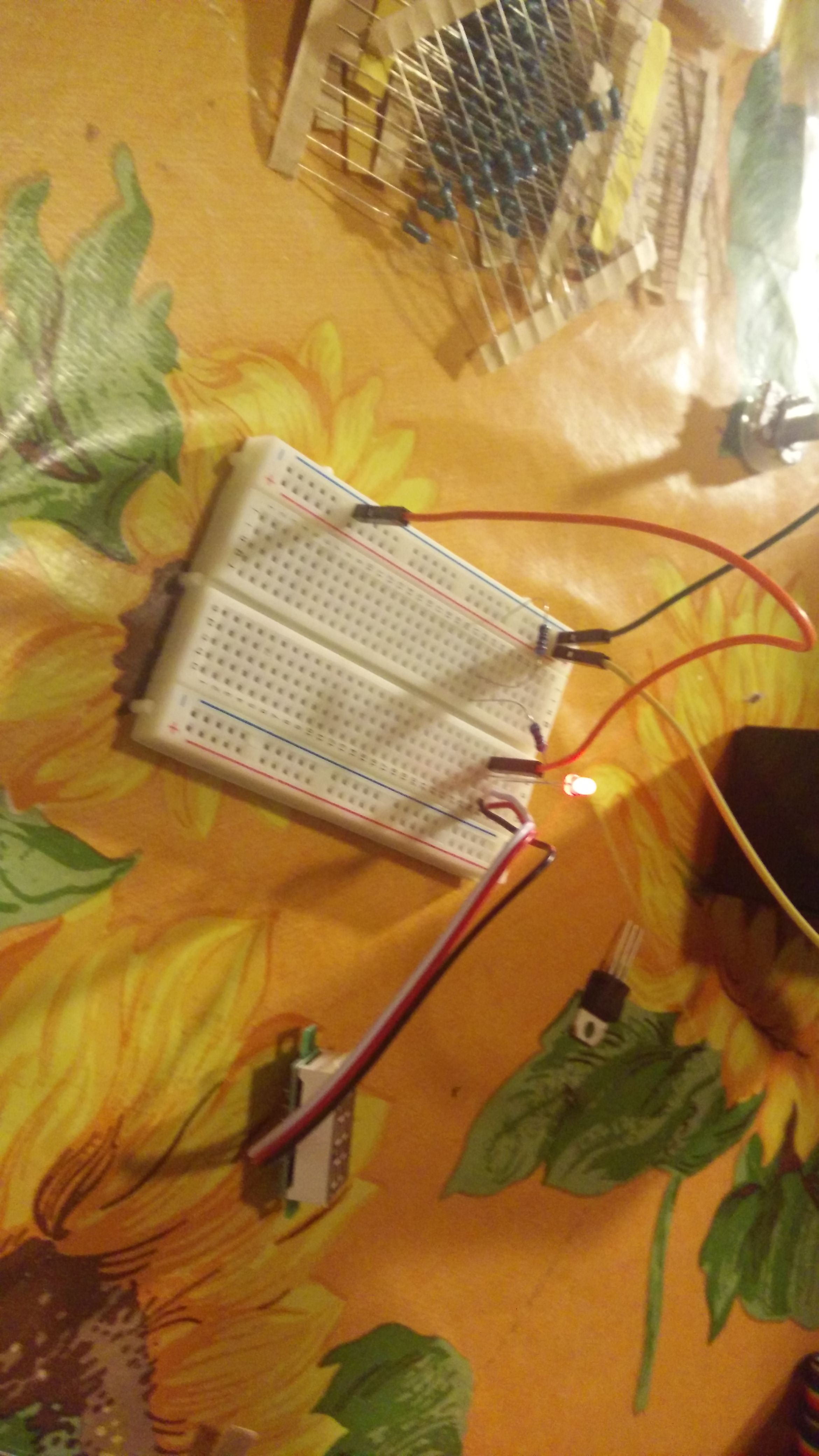

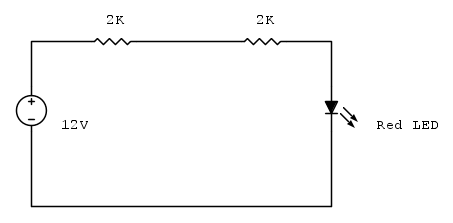

Messaggioda Foto Utentedonaldduck2004 » 19 apr 2016, 20:47
allora ecco come primo tentativo un circuito con un led.
ho messo 4K di resistenza e finalmente il led ha preso vita!
il voltmetro che vedete però non dà segni, forse per la poca corrente che passa ma so che ci sono circa 2.2V.
che ne pensate?
di fatto parliamo di questo
So che per voi potrebbe sembrare una banalità ma al momento queste sono le mie prime esperienze, spero di non intasare il thread di info poco utili... :( ;-)

Messaggioda Foto Utenteclaudiocedrone » 19 apr 2016, 23:53
:D Ottimo, dimostrazione che un LED si accende anche con 2,45 mA !; abituati a tenere i collegamenti più corti possibile; tranne i piedini degli integrati, ai terminali dei componenti è bene dare una raschiatina (consiglio limetta di carta per le unghie, comodissima :-) ) per eliminare ogni traccia di ossidi, sporco, residui di adesivo della carta gommata etc. prima di inserirli nella breadboard (o di saldarli). O_/
