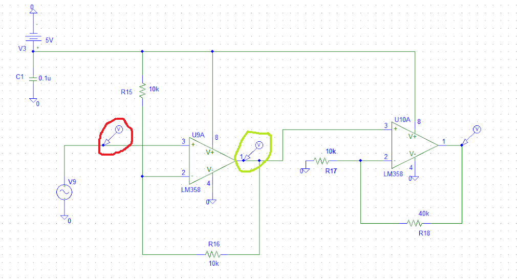

Scusami della lentezza con cui rispondo ma a casa non ho internet causa guasti o lavori alla centrale.
Stai parlando del circuito con LM358? Non ho capito bene a cosa si riferiscono le le foto che hai postato, dovresti postare gli oscillogrammi dell' uscita sensore e delle uscite di entrambi gli operazionali
Amplificare segnale sensore

Praticamente ho usato questo circuito come da foto con LM358.
Il punto che si vede oscillare è il punto cerchiato in rosso, mentre quello nullo è quello cerchiato in verde.
All'uscita del secondo opamp abbiamo solo l'amplificazione dell'offset.
Prova ad alimentare il pin 8 del op a 10V, lasciando il 5V sulla resistenza R15

Buongiorno ragazzi,
scusate l'assenza!
Ho risolto il problema e ho amplificato il segnale fino a 600mV/A abbattendo l'offset fino a 0,15-0,20V.
A valle di tutto, ho inserito un rilevatore di picco con uno stadio a valle.
I problemi evidenziati sono:
1 - la misurazione per correnti piccole, molto spesso indiscriminabili
2 - ho un offset variabile (non mi spiego il motivo) proveniente dal sensore che varia in funzione al carico
3 - la misurazione di correnti con carichi particolari, come lampade a led, le quali hanno delle forme d'onda a picchi e non prettamente sinusoidali. Per tale motivazione la misura rilevata dal multimetro è diversa da quella di picco rilevata dal sensore.
A tal proposito, volendo provare un altro sensore più sensibile, cosa mi consigliereste? Toroide? Quante spire? come posso simularlo?

Ci fa piacere che tu abbia trovato una soluzione soddisfacente,
se magari ci fai vedere lo schema possiamo anche cercare di capirci qualcosa.
rapporto spire p:s = 1:1000, Per simularlo usi due induttori legati da un fattore di accoppiamnento (K) pari a 1 o leggermente inferiore. Dovresti trovare le indicazioni nell' help di spice o qui

Niente ragazzi...
qui vi assicuro che ci spenderò i miei migliori anni!
In pratica il sensore ACS712 ha un grandissimo difetto: LA TEMPERATURA!
Quando superi i 35-40° fa come vuole e inizia a dare misure di testa sua.
Devo spegnere tutto aspettare che si freddi e ricominciare le misure.
Qualcuno ha una valida alternativa?
Ieri leggevo questo:
http://www.pctuner.net/forum/progetti-e ... rnata.html
ma sinceramente senza immagini non riesco a risalire agli schemi che indica...
qualcuno ha consigli?
