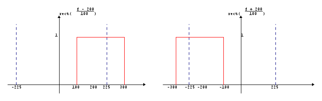

Per quanto riguarda invece la potenza media dovrebbe essere :
P_Z = \lim_{T \to +\infty} \frac{1}{T} \int_{-\infty}^{+\infty} Z(f)^2 df
questo avevo pensato di svolgerlo restringendo l'intervallo di integrazione tra -225,\; 225 in modo tale da avere :
P_Z = \lim_{T \to +\infty} \frac{1}{2T} \int_{-225}^{+225} [X(f-200)+X(f+200)]^2 df
sviluppando solo la parte con l'integrale si ha :
= \int_{-225}^{+225} [rect \left(\frac{f-200}{100}\right)]^2 df + \int_{-225}^{+225}  [\delta(f-200)]^2 df - \int_{-225}^{+225}  2 rect \left(\frac{f-200}{100}\right) \delta(f-200) df
+ \int_{-225}^{+225} [rect \left(\frac{f+200}{100}\right)]^2 df + \int_{-225}^{+225}  [\delta(f+200)]^2 df - \int_{-225}^{+225}  2 rect \left(\frac{f+200}{100} \right) \delta(f+200)  df
+ 2 \int_{-225}^{+225} \left(rect \left(\frac{f-200}{100}\right) - \delta(f-200) \right) \cdot \left(rect \left(\frac{f+200}{100}\right) - \delta(f+200) \right)  df
andando a graficare le due rect si vede che :
quindi, andiamo a restringere ancora l'intervallo di integrazione delle rect ottenendo :
= \int_{100}^{+225} df - 2 + \int_{-225}^{-100}  df - 2 = 248
quindi :
P_Z = \lim_{T \to +\infty} \frac{248}{T} = 0
corretto?

Messaggioda Foto Utenteoiram92 » 25 mag 2016, 0:41
Mi sono reso conto che l'ultimo integrale è venuto tagliato ed ho sbagliato il risultato (anche se poi alla fine la potenza viene pur sempre nulla). Per completezza riscrivo in modo visibile l'integrale :
\int_{-225}^{225} \left[X(f-200) + X(f+200)\right]^2 df
\int_{-225}^{225} X^2(f-200) + 2 \; X(f-200)\cdot X(f+200) + X^2(f+200) df
Risolviamo gli integrali uno ad uno :
1) \int_{-225}^{225} X^2(f-200) df
\int_{-225}^{225} \left[rect \left(\frac{f-200}{100}\right)\right]^2\;df - 2 \int_{-225}^{225} rect \left(\frac{f-200}{100}\right) \cdot \delta(f-200)\;df + \int_{-225}^{225} \delta^2(f-200) df
\int_{100}^{225} df - 2  \int_{100}^{225} \delta(f-200) df + \emptyset = 125 - 2 = 123
2) \int_{-225}^{225} X^2(f+200) df
\int_{-225}^{225} \left[rect \left(\frac{f+200}{100}\right)\right]^2\;df - 2 \int_{-225}^{225} rect \left(\frac{f+200}{100}\right) \cdot \delta(f+200)\;df + \int_{-225}^{225} \delta^2(f+200) df
\int_{-225}^{-100} df - 2  \int_{-225}^{-100} \delta(f+200) df + \emptyset = 125 - 2 = 123
3) \int_{-225}^{225} 2 \; X(f-200)\cdot X(f+200) df
2\;\int_{-225}^{225} \left[rect \left(\frac{f-200}{100}\right) - \delta(f-200)\right] \cdot \left[rect \left(\frac{f+200}{100}\right) - \delta(f+200)\right] df
Con calma facciamo anche questo , considerando i contributi singolarmente :
3.1) \int_{-225}^{225} rect \left(\frac{f-200}{100}\right)rect \left(\frac{f+200}{100}\right) df
\int_{-225}^{0} rect \left(\frac{f-200}{100}\right)rect \left(\frac{f+200}{100}\right) df + \int_{0}^{225} rect \left(\frac{f-200}{100}\right)rect \left(\frac{f+200}{100}\right) df = \emptyset
3.2) -  \int_{-225}^{225} rect \left(\frac{f-200}{100}\right) \delta(f+200) df
-  \int_{100}^{225} \delta(f+200) df = \emptyset
3.3) - \int_{-225}^{225} rect \left(\frac{f+200}{100}\right)\delta(f-200) df
- \int_{-225}^{-100} \delta(f-200) df = \emptyset
3.4) \int_{-225}^{225} \delta(f-200) \delta(f+200) df
\int_{-225}^{0} \delta(f-200) \delta(f+200) df + \int_{0}^{225} \delta(f-200) \delta(f+200) df = \emptyset
Quindi alla fine otteniamo :
P_Z = \lim_{T \to +\infty} \frac{123+123}{2T} = \emptyset
