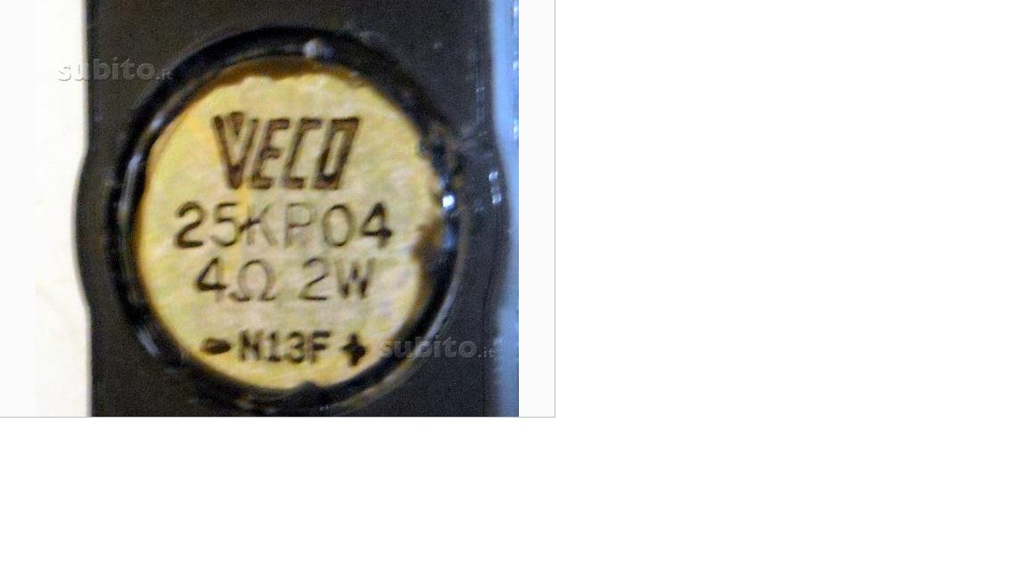

[18] Re: Pseudo carillon mp3
Messaggioda Foto UtenteDavideg93 » 22 apr 2016, 22:02
Il messagio è rimasto nei "Messaggi in uscita da oggi pomeriggio, non so se ti è arrivato ?%
Comunque questo è lo speaker che dovrei prendere Lunedi

[19] Re: Pseudo carillon mp3
Messaggioda Foto UtenteSjuanez » 22 apr 2016, 22:12
Ricevuto, non ero al PC...o meglio ero al PC ma impegnato in alro. :D

[20] Re: Pseudo carillon mp3
Messaggioda Foto UtenteBrunoValente » 23 apr 2016, 7:46
Se l'uscita è adatta per cuffie a bassa impedenza farebbe suonare anche degli altoparlantini, ovviamente ci si deve accontentare di un livello sonoro basso ma per il tipo di applicazione non serve che sia alto.
Prima di acquistarli io proverei a recuperarli da qualche vecchia radiolina in disuso o da qualche vecchio riproduttore che di solito si trovano accantonati in qualche angolo della casa o della soffitta.
