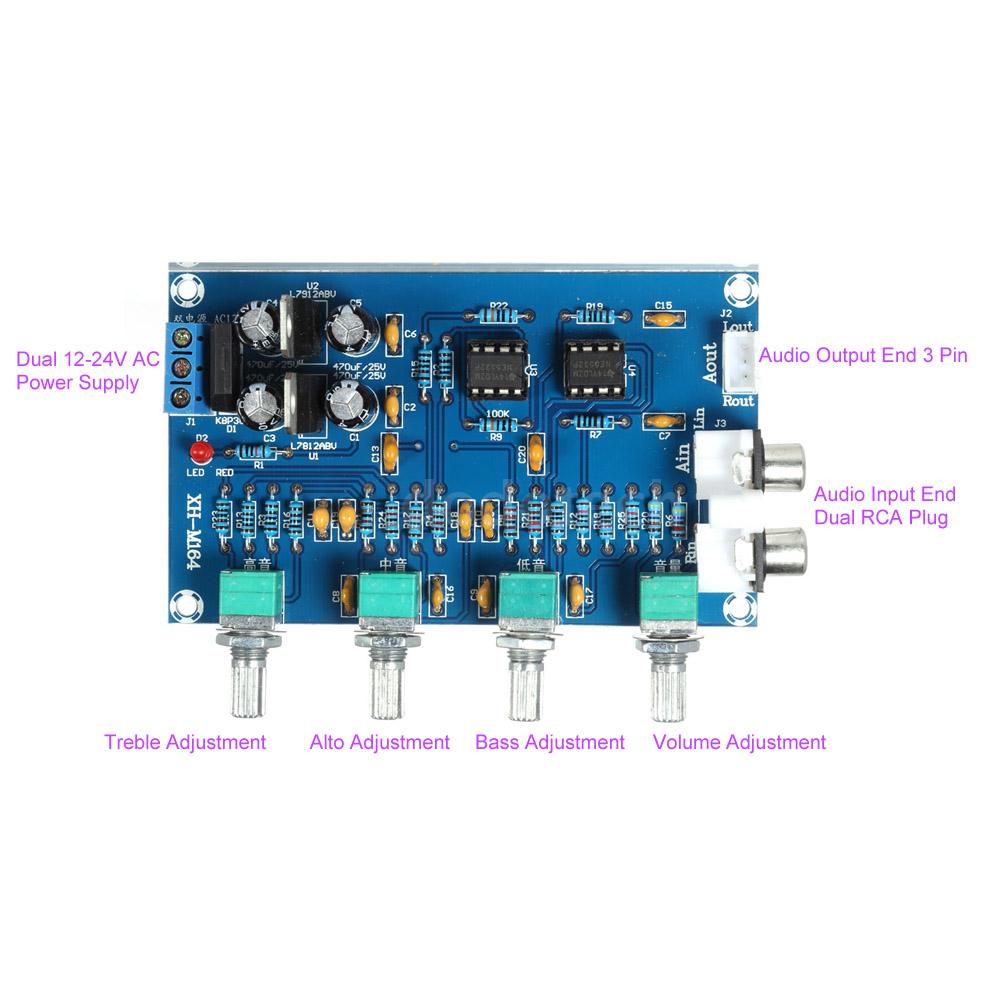

rimane sempre il problema del 7815/7915 che buttano fuori +-15V DC. Mentre la scheda NE5532 vuole l'ingresso in ac

I regolatori (L7812 e L7912) sono già a bordo scheda. Stando a quanto scritto (e da datasheet) puoi entrare con i 24-0-24 Vac che da il tuo trasformatore. Vista l'elevata tensione Vin-Vout consiglierei di montare sui regolatori un lamierino di alluminio con funzione di dissipatore.
In alternativa penso che tu possa anche alimentare la scheda con una tensione continua di almeno ±15 V (meglio ±18 V).

Cavolo è vero!! Non avevo fatto caso che erano già presenti sulla scheda i due lmxx12...
Infatti stavo pensando a come fare il circuito esterno proprio per alimentare il regolatore toni...ma c'è già :lol:
si bisognerà vedere come farci stare il dissipatore in quel punto :roll:
an si e va isolato il componente? cioè tra componente e dissipatore va interposto qualcosa?
