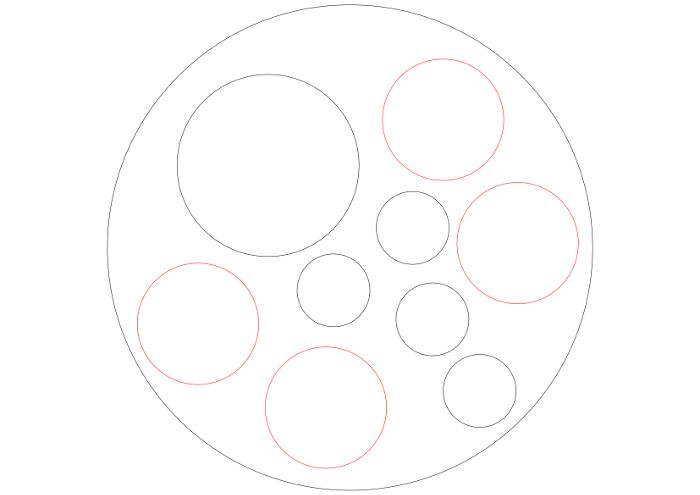

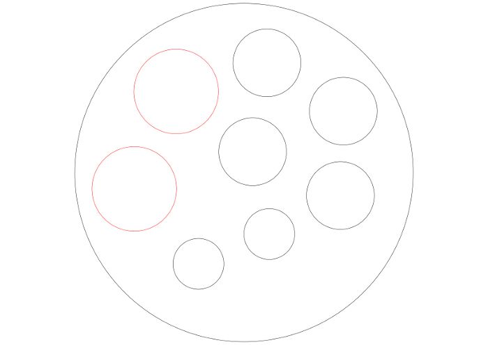

Per darvi un'idea del lavoro da fare posto un disegno in scala dove risultano due canaline da 20 mm diametro interno, i cerchi rossi sono i cavi da sfilare e sostituire (passando dai vecchi 4 mm ai 6 mm ho già indicato in disegno il diametro per i 6 mm).
La tratta che deve fare il cavo sarà di circa 8/10 metri, scende di 30 cm, poi procede in piano per 5/6 metri.
Il liquido che tu intendi è quello color latte a base acqua, molto liquido quindi.
Da precedenti esperienze, l'olio puro di silicone (quello viscoso e quindi poco liquido) è insuperabile nell'inserimento di cavi, ma sono d'accordo con te che non cola lungo la canaletta se versato. Certo è che con 5/6 metri di canaletta orizzontale faccio fatica a credere che percorra tutta la canaletta a meno di versarne un litro e passa.

ma a quanto vedo hai anche altri cavi nella tubazione, in questo caso devi sperare che non si siano attorcigliati tra di loro, altrimenti ti conviene sfilare tutto e infilare di nuovo tutto assieme con la sonda, non attaccando ovviamente tutti i capi in un punto ma nastrandoli a "coda di topo"
