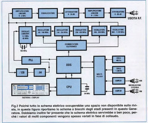

sono in possesso del generatore LX1300 di Nuova elettronica.
Lo strumento funziona bene fino a 712MHz, oltre non genera più.
Nello schema a blocchi ci sono 5 blocchi di generatori che vengono commutati a mezzo relè UHF, i blocchi sono da:
• 0,1 - 80 MHz (con PLL)
• 80 – 140MHz
• 140 – 250 MHz
• 250 – 450 MHz
• 450 – 800 MHz
• 800 – 1100MHz
Non riesco a capire perché il limite massimo sia intorno ai 712 MHz , dovrebbe essere 800MHz e vorrebbe dire che l’ultimo oscillatore non viene commutato.
Probabilmente lo stadio da 450 a 800MHz ha qualche problema col VCO.

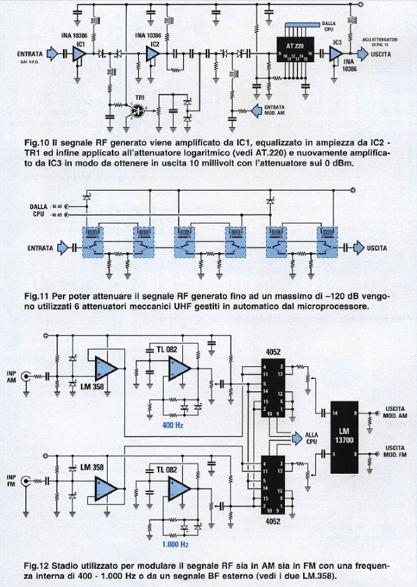

Ho la rivista che tratta il KIT ma non ci sono tutti gli schemi per poter capire dove possa essere il problema; allego ciò che ho trovato.
Cortesemente potete darmi qualche indicazione per poter identificare il problema.
Grazie e cordiali saluti
Antonio

Guarda se ci sono stati degli aggiustamenti in seguito. Nella rivista si trova una pagina chiamata Errata corrige che porta correzioni e modifiche di circuiti con problemi di funzionamento

Dubito riuscirà a trovare degli ERRATA - CORRIGE relativi a questo pseudo kit dal momento che veniva consegnato con i moduli tutti premontati e pretarati, senza alcuno schema elettrico, se non i pochi d'esempio presenti sulla rivista (come ha già notato
aduri), e comunque senza alcun valore relativamente ai componenti utilizzati.
Inoltre nell'articolo veniva chiaramente detto che i kit premontati venivano "adattati" come componentistica al fine di ottenere le specifiche richieste, quindi presumo che ciò voglia dire che più versioni dello stesso kit potrebbero avere componenti di valori diversi e, in queste circostanze, fare un ERRATA -CORRIGE che possa valere per tutti la vedo un po' ardua...
... parere personale.

l'autore mi ha risposto e mi ha detto di controllare le tensioni di controllo dei vco ed eventualmente sostituire i BJT oscillatori.
Mi preoccupa un po' aprire i moduli preassiemati, comunque lo stadio da 800-1100MHz dovrebbe essere quello in questione ed al massimo se non risolvo non dovrei fare altri danni.
