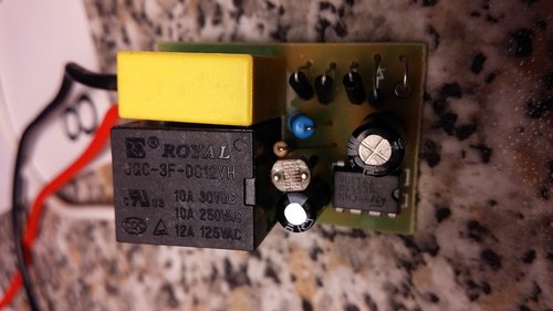

Messaggioda Foto Utentefausto61 » 4 giu 2016, 8:30
scusate se riprendo questo messaggio ma ho avuto dei problemi con il crepuscolare
più di 4/5 volte non si accendeva all'imbrunire
e l'altro giorno mi è rimasto attivato sia di giorno che di notte
riposto lo schema fatto meglio
è un crepuscolare instabile
si può modificare?
Foto Utentefausto61

Messaggioda Foto Utentelucaking » 4 giu 2016, 8:49
Scusa ma i piedini 7 e 5 li hai lasciati così come in schema?

Messaggioda Foto Utentefausto61 » 4 giu 2016, 9:05
questo è il PCB con degli errori di trascrizione
Immagine
questi i componenti
Immagine
questo è il particolare
Immagine
lo schema è quello sopra fatto con fidocad e molta pazienza
stò notando che manca il diodo per le extracorrenti vicino al relè
Foto Utentefausto61

Messaggioda Foto Utenteibra » 4 giu 2016, 9:41
il polo + mi sembra fuori posto, di sicuro una è stata svista.
Se quel crepuscolare da nuovo funzionava e adesso no i casi sono due: o si è guastato oppure c'è qualcosa nell'impianto che non va (tipo fili rosicchiati dal topo :mrgreen: )

Messaggioda Foto Utentefausto61 » 4 giu 2016, 10:26
l'ho messo per ultimo dopo aver creato lo schema
considerate il polo + dall'altra parte

Messaggioda Foto Utenteibra » 4 giu 2016, 10:29
Hai provato a sostituire la fotoresistenza o l'integrato?
