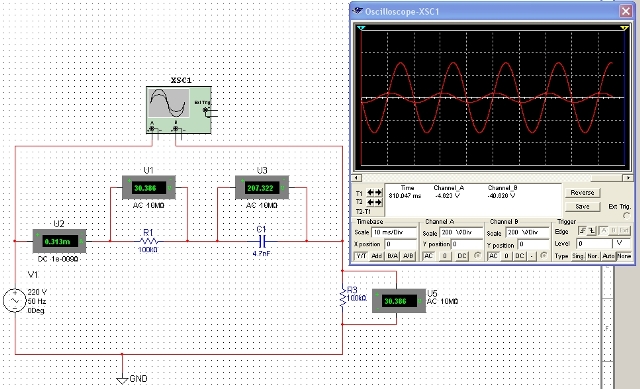

[7] Re: circuito per attivare rele
Messaggioda Foto Utentepiero70 » 5 feb 2009, 21:57
A parte il segnale proveniente da U1 che pilota Q1 attraverso Q2 (che funge da interruttore verso massa a quanto ho capito), ho cercato di capire qualcosa di più in merito al circuito di "transformless supply".
Correggetemi se sbaglio: in pratica, il condensatore posto in serie alla resistenza funge da generatore in continua in opposizione al generatore in alternata; attraverso la legge alle maglie: V1 - (R1*I) - Vc - (R3*I) = 0 possiamo ricavarci la tensione ai capi di R3 in quanto I = (V1-Vc) / (R1+R3).
MI manca solo la formula per calcolarmi Vc... devo forse tenere utile il 90% di V1?
A parte l'isolamento del circuito da terra, quali sono gli altri inconvenienti ad utilizzare questa tipologia di circuito?
Grazie del Vostro aiuto.
P.S. stepsan78 scusa se ho usato questo tuo post per chiarire alcuni miei dubbi :D

[8] Re: circuito per attivare rele
Messaggioda Foto UtenteRenzoDF » 6 feb 2009, 19:33
Scusate ma il circuito completo dov'e' ? ... da quanto vedo c'e' solo un parziale ... no :?:
