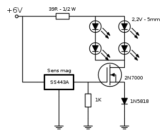

io vorrei intercettare il movimento del ritorno da collegare ad un Transistor (??) che mi abiliti il circuito dei led......con arduino ho intercettato i valori del freno sul pin del servocomando e questi sono compresi tra [0,35v > Freno >= 0,20Volt] Acceleratore [0,36v < Accelerazione <= 0,48v] e stand by a 0,35v
mi sono fatto l'idea che l'OP non fosse proprio di primo pelo, in fondo l'idea del transistor era corretta se si fosse accorto che i valori letti non erano stabili ma ad impulsi
Ma, se invece l'OP avesse capacità terra-terra, allora bisognerebbe notare, per l'ennesima volta, la cattiva abitudine dell'utenza di chiedere soluzioni tecniche a problemi poco più complessi oltre la banalità ma mostrando indecisione e tentennamenti quando devono sforzarsi un po' oltre il consueto per industriarsi a realizzare quello che gli viene proposto
A conferma di questo, Foto UtenteEmmario83, dopo aver ricevuto tutte le spiegazioni richieste, si è defilato :roll:
come vedi non basta solo il sensore per fare una cosa fatta bene [....] dopo il sensore "dovrebbe" essere posso in cascata un amplificatore
L'amplificatore, come lo chiami tu, serve per pilotare il carico; giustissimo e nel DS (sempre pg. 4, 3° schema in alto a destra) c'è un esempio (con un TR 2N2222) chiarissimo; e allora, se guardi il 2° schema che ho proposto ( e che rimetto qui per non fartelo cercare....)
dicevo, se guardi lo schema vedrai che "l'amplificatore" c'è; non lo vedi :?:
Io ho messo un MOSFET perché, usando un TR a giunzione e facendo i calcoli per la cdt tra diodi e TR non ci stavo con i 6V oppure stavo troppo "stretto" ;-) e non mi piaceva

alev ha scritto:L'amplificatore, come lo chiami tu, serve per pilotare il carico; giustissimo e nel DS (sempre pg. 4, 3° schema in alto a destra) c'è un esempio (con un TR 2N2222) chiarissimo; e allora, se guardi il 2° schema che ho proposto ( e che rimetto qui per non fartelo cercare....)
Beh guarda, chiamarlo amplificatore o transistor in configurazione "amplificante" (cioè polarizzato in zona lineare per funzionare appunto da amplificatore) non vedo differenze ;-)

oiram92 ha scritto:il range di funzionamento è per d \le 0.6 \; cm, non sapendo l'escursione del servo non possiamo dire altro (probabilmente è sufficiente cercare un magnete più grande)
Quel range di funzionamento penso sia adatto alle nostre esigenze
Se fosse più piccolo, il sensore potrebbe uscire ON troppo presto ossia anche durante le rotazioni del servo durante la guida normale; se fosse maggiore, l'escursione del servo potrebbe non essere sufficiente e costringerci ad allontanare sensore e magnetino
Con quel range, abbiamo la possibilità di mettere sensore e magnetino ad opportuna distanza (diciamo 100 mm) e di mandare il sensore in uscita ON a fine escursione del servo quando il magnete si avvicina; se non si riuscisse, si ptrebbe usare un magnete a parallelepipedo (5x2.5x1.5 ad esempio)
Tieni presente che il servo dovrebbe avere escursione di circa 160° (80° per parte rispetto alla posizione di riposo) dovremmo essere sui 30 mm di escursione totale (15 mm per parte rispetto alla posizione di riposo); magari Foto UtenteEmmario83 potrà confermare i dati tecnici di escursione del servo

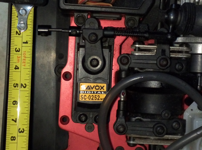

alev ha scritto:Tieni presente che il servo dovrebbe avere escursione di circa 160° (80° per parte rispetto alla posizione di riposo) dovremmo essere sui 30 mm di escursione totale (15 mm per parte rispetto alla posizione di riposo);
Si però non sappiamo la lunghezza del tirante che collega la squadretta del servo al freno e di conseguenza (solo dalla conoscenza dei gradi di rotazione) non sappiamo quale sia la distanza minima e massima che raggiunge il punto in cui si dovrebbe attaccare il magnete, inoltre :
Emmario83 ha scritto:dalla foto forse non si vede bene comunque sulla squadretta del servo ci sono due tiranti (uno sopra che apre il carburatore per accelerare e uno sotto che aziona il freno) quando il servo va verso l'interno si frena, mentre quando va verso l'esterno si accelera
se ho inteso bene il funzionamento, quando si frena il magnete si allontana dal sensore (che per non ostacolare la corsa dovrebbe trovarsi frontalmente al magnete in un punto in cui "si avvicina ma non tocca"). Se quello che ho detto è giusto allora si dovrebbe modificare un po' il circuito , se il magnete è vicino al sensore i led devono essere spenti, viceversa, appena il campo magnetico scende sotto il valore di soglia allora i led devono accendersi.

Messaggioda Foto Utentealev » 13 mag 2016, 14:54
Non mi pare così importante, sensore e magnete sono posizionati adiacenti al servo, il tirante (credo sia l'asta, mi pare di capire), va dove deve andare....ma in caso ci servisse, nulla costa chiederlo all'OP, no :?:

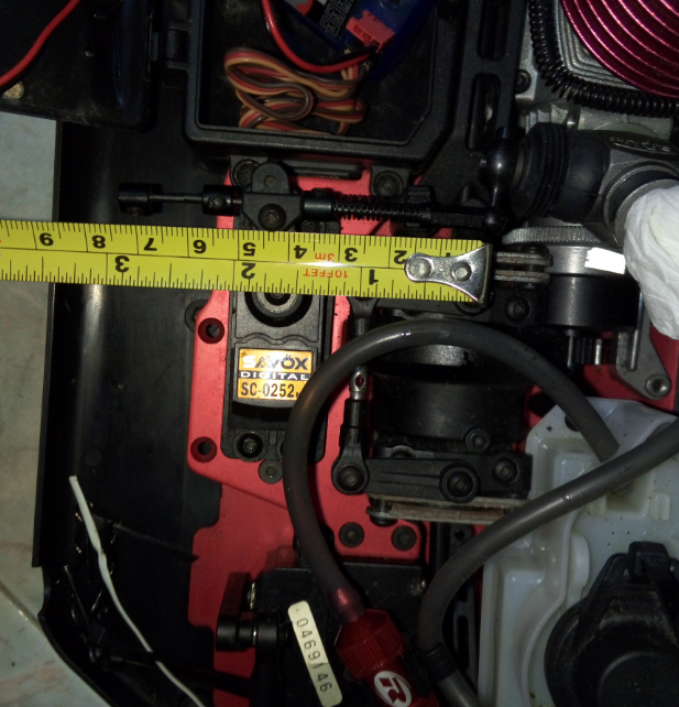

Il sensore esce ON quando il magnete si avvicina; noi posizioneremo sensore sulla staffa ed il magnete sull'estremità della squadretta del servo in modo che, quando si frena, il magnete si avvicina; nel post [24], l'OP disse
bene, a noi basta posizionare il magnete sull'estremità della squadretta (lato esterno) ed il sensore sulla staffa disegnata in [43] in modo che siano a distanza tale che il sensore è OFF; quando si frena, il magnete si avvicina ed il sensore va ON
A questo punto della discussione, per me non c'è altro da dire

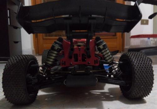

1. Foto del posteriore (dove vorrei posizionare i led) sono indeciso se metterli in linea sotto l'alettone oppure due a due separati destra e sinistra (si accettano consigli) :cool:
Foto Posteriore
2. Misurazioni servo
Misurazione Servocomando - (parte 1)
Misurazione Servocomando - (parte 2)

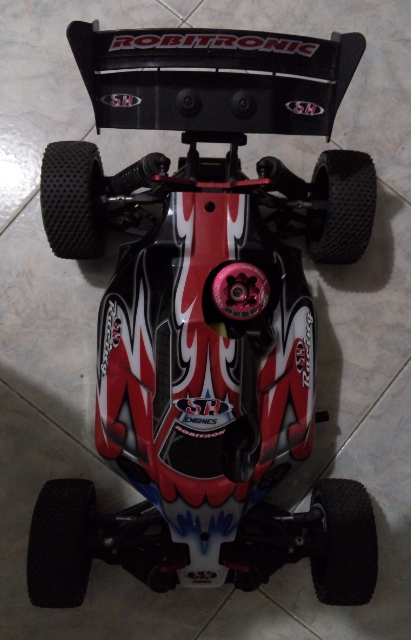

foto dall'alto (è in progetto una verniciatura "All Black") questa foto la metto per i curiosi :cool:
Foto Alto

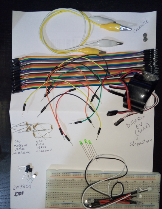

Componenti Elettronici che possiedo (nel caso può servire qualcosa, il resto lo compro):
stagno ce l'ho, saldatore pure, tester anche ditemi che devo comprare :D :mrgreen: :mrgreen:
