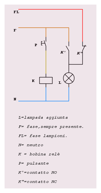

Ammesso di aver compreso bene la necessità richiesta dall'op, lo schema realizzativo con relè potrebbe essere :
premendo il pulsante P si eccita il relè che alimenta la lampada L con il contatto NO che si chiude, e con il contatto NC che si apre la libera dalla linea Lampioni; con il relè a riposo, quindi la lampada L non è comandata attraverso il contatto NC, normalmente chiuso si alimenta dalla linea Lampioni qualora fosse attiva.

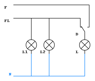

Credo di aver trovato la soluzione, al posto del relè metterei un interruttore deviatore, dovrebbe andare...

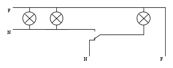

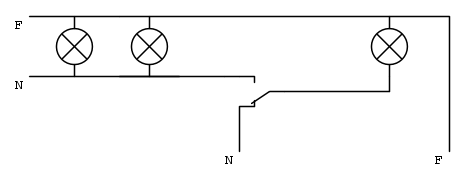

max1971 ha scritto:al posto del relè metterei uninterruttoredeviatore, dovrebbe andare...
Buona l'idea del deviatore, ma ... alle lampade, si manda diretto il conduttore di neutro (N) e si interrompe quello di fase (F), sicurezza ..
