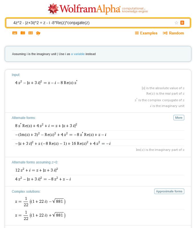

[8] Re: Equazioni in campo complesso
Messaggioda Foto Utentesebago » 29 mag 2016, 9:19
dimaios ha scritto:Interessante visto che 881 è un numero primo. ;-)
Non capisco perché sia interessante (a me pare persino bruttino forte...), ma anche Wolfram dice lo stesso:
Che schifo, non ci sono più le belle equazioni di una volta... :mrgreen:

Messaggioda Foto Utentesebago » 31 mag 2016, 17:17
Foto Utentedimaios, occorre dunque tenersi quel bruttissimo rospo di 881?
Non è che tiri fuori dal cappello a cilindro qualche trucco (che so, un cambiamento di coefficienti, una variazione dei segni...) per farlo diventare un principino a modo?
