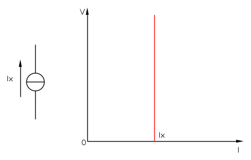

Se il generatore di corrente ideale è quello che eroga la stessa corrente Ix qualunque sia il suo carico, ho immaginato la sua caratteristica
Poi ho considerato di applicare al generatore ideale un carico Rx
Infine, ho considerato che anche in questo caso dovesse valere la legge do Ohm, per cui:
Ora, se
fosse infinita, anche la tensione "seguirebbe" mentre se
fosse indefinita la curva caratteristica avrebbe ancora un senso
E' possibile che nel mio ragionamento ci sia un errore ma vorrei capirlo

Infinito non e` un numero, per quello sono passato alle conduttanze e ho specificato in parallelo.
In realta` quando si parla di impedenza di un generatore ideale indipedente si fa il solito procedimento che si usa sempre per trovare una impedenza: si spengono i generatori indipendenti e si guarda che resistenza rimane.
Qui c'e` un solo generatore indipendente e nessun altro componente intorno. Se si spegne il generatore di corrente vuol dire che gli si fa erogare 0A. Qual e` quel circuito che cascasse il mondo genera sempre 0A? Un circuito aperto, quindi l'impedenza del generatore di corrente e` infinita, o meglio conduttanza nulla.
Discorso duale per il generatore di tensione: lo si annulla convincendolo a generare 0V: qual e` quel circuito che genera sempre 0V in ogni condizione? Un cortocircuito, quindi la sua impedenza interna e` nulla.
Se poi ci sono altre impedenze attorno al generatore, queste vengono aggiunte dopo, e in qualche caso fanno cambiare il valore dell'impedenza complessiva, in qualche altro caso no, ad esempio Z in parallelo a un generatore di tensione o in serie a un generatore di corrente.
