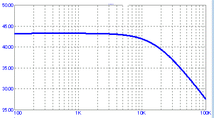

HVlab ha scritto:Il gain tensione tensione dell'amplificatore in questione dovrebbe andare anche sopra i 100.
Con la simulazione del circuito che avevo proposto a Foto UtenteGost91
si ottiene il seguente diagramma di Bode (Analysis/AC):
che indica un guadagno di 43dB fino a 10kHz.
cioè un'amplificazione di 140.

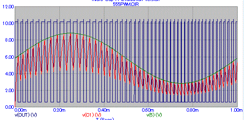

Volevo però chiedere se mettere il condensatore d'uscita
(verso il 555) sia corretto. Il pin5 del 555 richiede infatti una
una polarizzazione, come mostra la simulazione del modulatore:

Ho immesso quel condensatore fra l'amplificatore e il modulatore in modo che
la componente continua della tensione Vce del BC547 non vada a modificare la tensione presente sul pin 5 del 555
In ogni caso penso che abbia ragione ma vorrei ribadire che non volevo una modulazione PWM ma una PPM
Ho immesso al seguente link
https://drive.google.com/folderview?id=0B-EFokDG4IO9YlpJd3ZHX1lJLXc&usp=sharing
anche i datasheet del NE555 a pagina 17 può trovare la configurazione per ottenere
una PPM che è la stessa che ho proposto nel progetto.
Forse potrei sbagliarmi ma anche il grafico sui datasheet è lo stesso da lei simulato.
Saluti Nicola
