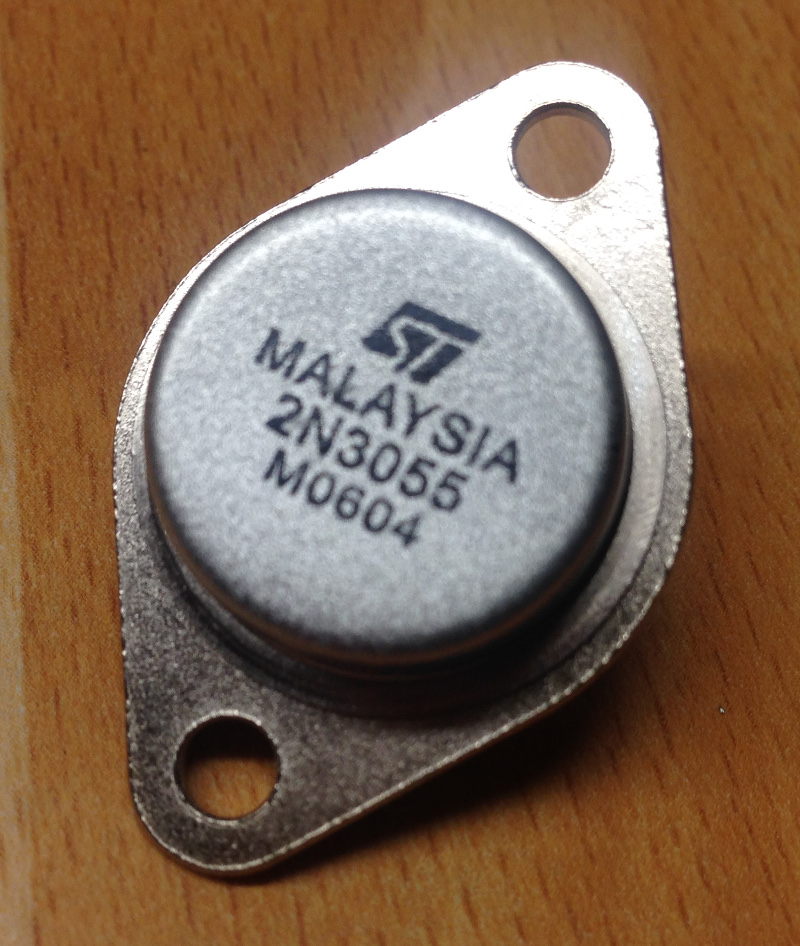

Buongiorno a tutti, dato che ci sono incappato due volte di seguito negli ultimi giorni, volevo farvi presente che sono stati immessi sul mercato (io li ho trovati in fiera e anche in negozio) dei grossi lotti di transistor 2N3055 fasulli.
Ovvero, i transistor potrebbero sembrare originali, ma in realtà la vera e propria giunzione NPN all'interno è in grado di sopportare si e no 1A (il datasheet dice 15A), ed è incollato direttamente al case, senza il piccolo dissipatorino interno.
Alcuni sono riconoscibili a prima vista perché presentano il log ST, il nome 2N3055, e la scritta Malaysia con un codice strano.. Il tutto stampato chiaramente ad inchiostro sul case. Conforntando le scritte con ciò che riporta il datasheet, si capisce subito che è un fake, perché dovrebbero essere riportate informazioni diverse.
Ce ne sono altri invece, più difficili da identificare, che riportano tutte le informazioni (sempre marcati ST), ma sono scritte ad inchiostro. Questa differenza si può notare esaminandolo attentamente ad occhio nudo, oppure passando un fazzoletto impevuto di diluente sul corpo del case, che farà scoparire le scritte.
Infatti la ST Microelectronics marca i propri dispositivi serigrafandoli a laser, cosa che impedisce la rimozione delle scritte con qualsiasi tipo di solvente.

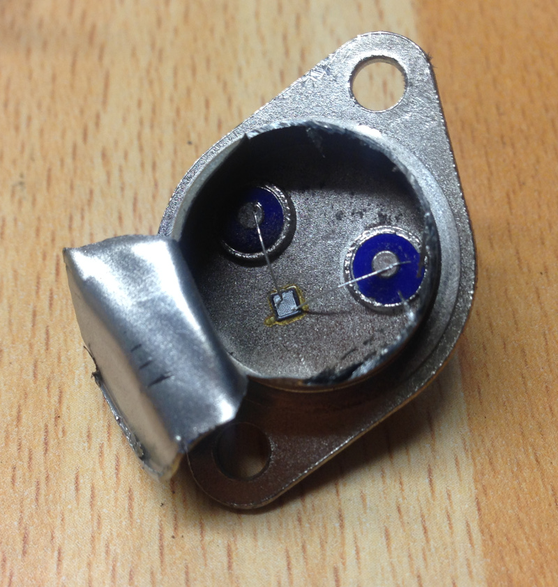

Purtroppo in tutti i pezzi testati (8 pz.) è stato riscontrato il problema medesimo, ovvero la distruzione con conseguente cortocircuito tra collettore ed emettitore (pericolosissimo perché in uscita si ha direttamente la tensione di ingresso) per corrente C-E maggiore di 1A.
La stampigliatura, osservandola, è ad inchiostro:
NB: non è detto che sia come la seguente, ne ho trovati due, che non ho avuto l'occasione di fotografare, che hanno la stampigliatura UGUALE a quella del datasheet, ma ovviamente ad inchiostro e non serigrafata a laser.
Parte interna, notare che manca completamente il pad di dissipazione sotto al die, che secondo me è anche la causa del cortocircuito collettore-emettitore quando il componente si brucia.
