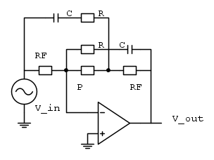

Ciao a tutti, ho un problema con questo circuito, dove l'operazionale è considerato ideale:
R=220 \Omega
RF=2200 \Omega
P=100k \Omega
C=470 nF
Ci sono due condensatori indipendenti - almeno così mi sembra - e quindi mi aspetterei due poli nella funzione di trasferimento. Simulando il circuito, invece, trovo un polo dalle parti di 3 Hz e poi uno zero che appiattisce la risposta al valore di -0.1 (-20 dB). Il guadagno in continua è -46.5.
Ho provato ad applicare il metodo delle costanti di tempo e ho effettivamente trovato un polo a bassa frequenza sui 3 Hz, ma anche un polo ad alta frequenza intorno a 770 Hz. Che fine ha fatto questo polo?
Grazie in anticipo a chiunque avrà tempo e voglia di provare a ragionarci!

Il circuito ha effettivamente due poli, e anche due zeri.
Pero' un polo e uno zero sono coincidenti, e si cancellano a vicenda. Il risultato e' come se il circuito avesse solamente un polo e uno zero.
Col simulatore da solo non te ne accorgi, devi ragionarci su e farti i conti a manina.

Grazie banjoman, ho verificato facendo i conti e il polo a 770 Hz viene effettivamente cancellato da uno zero alla stessa frequenza. A proposito, esiste un metodo, anche approssimato, per trovare velocemente gli zeri una volta fissati ingresso e uscita? Qualcosa di simile al metodo delle costanti di tempo, oppure bisogna per forza passare dalla trasformata di Laplace?

Sì, leggi questo thread.
La trattazione completa generalizzata di Hajimiri è la migliore che attualmente conosca (un grazie a Foto UtenteIsidoroKZ per avermela fatta conoscere) :mrgreen:
