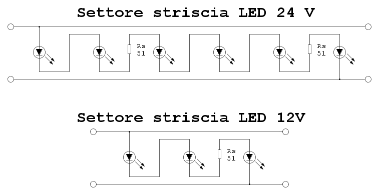

Messaggioda Foto Utentelele79 » 1 giu 2016, 11:25
un po' elementare il disegno ma dovrebbe rendere l'idea.

[12] Re: problema striscia led
Messaggioda Foto UtenteFedericoSibona » 1 giu 2016, 11:35
Beh, siamo abbastanza distanti da quanto avevi descritto (o quantomeno da quanto avevo capito).
Prova ad alimentare le strip escludendo il dimmer.
E dai anche le caratteristiche del dimmer.

[13] Re: problema striscia led
Messaggioda Foto Utenterichiurci » 1 giu 2016, 11:42
se c'è veramente un alternarsi netto di LED più luminosi e meno luminosi è strano... più che i LED si potrebbe ipotizzare l'uso di resistenze diverse ogni tot settori, e questo puoi verificarlo senza multimetro, a occhio nudo se ci vedi bene o con una lente.
Ogni settore è fatto così:
e sono tutti alimentati in serie dalla linea 12V.
Oltre che in vari articoli si era parlato di come alimentare le strip qui:
viewtopic.php?f=1&t=60046&start=10
