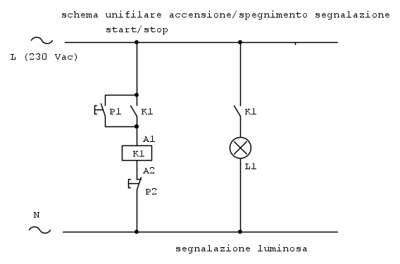

Ho citato quell'esempio perché è l'unico che ho trovato (non mi è molto chiaro lo schema unificare visto). Mi piacerebbe parlare di una situazione gestita sia in logica cablata che in logica programmabile, in cui emerga il fatto che nel primo caso, a fronte di un cambiamento delle condizioni, occorrerebbe intervenire nell'hardware per far min modo che venga soddisfatta la funzione, mentre nel secondo (logica programmabile) occorrerebbe solo effettuare una modifica nel software del plc. :-)

Ripartiamo da questo esempio, così proviamo a capire qual è la distanza che ci separa da quanto invece hai chiesto.
Non si tratta di un motore c'è solo una lampadina (ma cambia poco), ti è chiaro cosa si può fare o avresti dei dubbi ?
Rispondi senza farti problemi, poi vediamo.

Innanzitutto grazie Walter. Purtroppo, a parte l'interruttore K1 e la lampadina, non conosco gli altri simboli. A1 indica un relè?
Foto UtenteLinogiangio
5 3
Messaggi: 56
Iscritto il: 12 ago 2015, 18:47
[18] Re: Esempio pratico vantaggi PLC

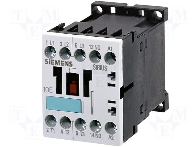

Messaggioda Foto Utenteandreandrea » 2 giu 2016, 10:33
Di solito i morsetti contrassegnati da A1 e A2 indicato i due capi della bobina del relè.
