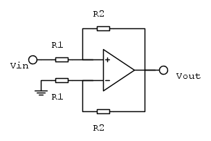

Buona sera a tutti,
volevo sapere come si poteva risolvere questo tipo di circuito:
Vorrei capire di che retroazione si tratta (positiva o negativa o magari entrambe) e come faccio a studiare la relazione tra il segnale in uscita Vout e quello in ingresso Vin. Inoltre vale la regola della terra virtuale?? Ammetto che non saprei proprio da che parte iniziare per analizzare questo circuito.
Confido nella vostra conoscenza grazie.

Li` c'e` una doppia retroazione, una positiva e una negativa. Quale delle due vince determina se il circuito e` stabile o instabile.
Se il circuito e` stabile, puoi sempre usare la regola del nullatore/noratore: il morsetto invertente e quello non invertente sono allo stesso potenziale. La stabilita` del circuito e` data anche dalla resistenza della sorgente di ingresso. Se e` maggiore di zero il circuito e` stabile. Se e` nulla bisogna fare un po' di conti e viene una situazione patologica, del tipo non c'e` retroazione.
La terra virtuale e` una schifezza di espressione, vedi qui viewtopic.php?f=1&t=16478#p112710

Tiro a indovinare: Vout = Vin x infinito a patto che R1 e R2 non siano entrambe uguali a zero.

Grazie delle risposte, però non capisco come posso fare a sapere che tipo di retroazione vince?
Inoltre volevo sapere se un circuito del genere ha un nome così magari provo a cercare qualche informazione in più.

Devi calcolare il coefficiente \beta del ramo positivo e quello del ramo negativo: la loro differenza dice qual e` quello preponderante. Se sono uguali (come nel caso del generatore ideale di tensione Vin) non c'e` retroazione!

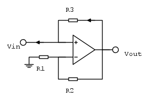

A naso, se la retroazione negativa vince, mi sembra che possa implementare una resistenza negativa. O no?

Per avere una resistenza negativa direi che debba essere maggiore la retroazione positiva.
Circuiti di questo tipo sono i NIC, negative impedance converters.

Se il feedback complessivo è negativo, l'ingresso dell'op-amp è circa nullo, quindi Vo è dato dal guardagno della configurazione non invertente, cioè v_o > v_i.
Più Vi sale più corrente entra nel generatore di vi, essendo i=\frac{v_o-v_i}{R_3}.
Dove sbaglio?
