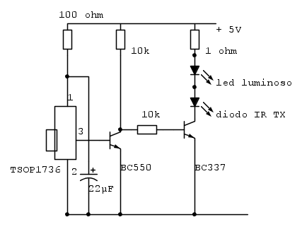

Si hai ragione, non avevo trovato il disegno adatto e avevo usato il fototransistor, ma in effetti è sbagliatissimo, ora ho corretto lo schema

Come è già stato detto non va bene utilizzare il TSOP, in uscita non hai modulazione e l'apparecchio che vuoi comandare filtra tutto.

Ragazzi, ho trovato la soluzione !!
nel fine settimana vi posto lo schema, casomai servisse a qualcuno.
Adesso il circuito riceve il segnale del mio telecomando a 2 metri di distanza, comandando poi la centralina perfettamente !!
