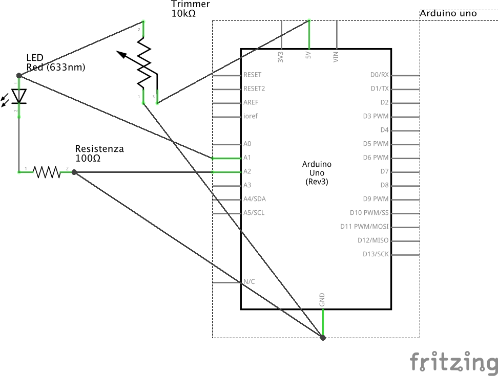

Sono uno studente liceale e sto lavorando su un progetto per la tesina.
Lo scopo di questo progetto, o meglio dire esperimento, è quello di calcolare la costante di Planck. Per farlo, senza dilungarmi troppo, devo tracciare un grafico delle diverse intensità di corrente che attraversano un led (quindi appunto, un diodo) a seconda dei diversi valori di tensione.
Ho costruito un circuito alimentato da 5 V con un potenziometro (appunto per far variare la tensione) e appunto un banale led.
Per leggere i valori di tensione ai capi del led ho programmato arduino (è un piccolo computer, ma ho visto che nel forum in tanti lo conoscono). Tuttavia arduino non permette di leggere le intensità di corrente. Dopo parecchi tentativi (falliti) per cercare di fargliela calcolare (avevo trovato diverse formule in internet, ma tutto troppo complicato), ho pensato a una soluzione semplicissima e secondo me valida.
Kirchhhoff ci dice che la corrente che passa attraverso un filo è sempre la stessa: quindi perché non mettere una resistenza nota subito dopo il led e calcolare l'intensità di corrente che attraversa questa? Che dovrebbe, appunto, essere uguale a quella che attraversa il led?
Cosa ne pensate di questa mia soluzione? E' valida teoricamente? Oppure esiste qualche altro modo più facile e immediato?
Vi allego uno schema del circuito

Misurare la corrente con una resistenza si puo` fare, e` uno dei modi standard per effetture questa misura.
Devi collegare l'ingresso del convertitore analogico digitale direttamente sulla resistenza, nel tuo disegno non mi pare sia fatto.
Fai gli schemi con FidoCadJ, che si possono facilmente modificare.
Come intendi misurare la costante di Planck con un led?

Certo che si può fare :D funzionano così i tester
Il mio dubbio era se quella corrente misurata nella resistenza è effettivamente la stessa che passa attraverso al led, o, in caso contrario, come mai non è così?
Calcolare la costante di planck attraverso un led è abbastanza semplice. Il metodo su basa sull'uguagliare l'energia di gap (nonché l'energia che un elettrone richiede per essere portato dalla banda di valenza a quella di conduzione), all'energia trasportata da un fotone (E=hf) e al potenziale di soglia (V = -q/m).
Fatto questo sistema il gioco è fatto :D
La lunghezza d'onda della luce si conosce (basta guardare il colore del led) e la carica q è quella dell'elettrone.
L'unico intoppo sta nel determinare il potenziale di soglia, che si può approssimare andando a tracciare la curva caratteristica del diodo.

IsidoroKZ ha scritto: Devi collegare l'ingresso del convertitore analogico digitale direttamente sulla resistenza, nel tuo disegno non mi pare sia fatto.
Si invece, guarda bene :ok:

Se vuoi "fare scena" usa pure Arduino, ma almeno
correggi lo schema del post[1].

Messaggioda Foto UtenteIsidoroKZ » 12 apr 2016, 18:21
Ho provato a guardare bene, ma non vedo ne' la misura della tensione ai capi del diodi ne' quella ai capi della resistenza. Inoltre vedo un potenziometro che finisce arrosto se lo giri completamente nella direzione mentre se lo giri tutto nell'altra direzione vedo un led che non e` troppo contento.
Fai lo schema in FidoCadJ e correggilo. Se poi vuoi usare un microcontrollore puoi anche usarlo per pilotare la corrente, senza usare un potenziometro esterno, e poi misuri tensione e corrente del diodo.

Guarda bene tu e prova a correggere gli errori che sono più di uno :ok: , qualche suggerimento ti è stato già dato.
Schema in Fidocad per favore "[#]"

E' una classica volt-amperometrica: due DMM e un alimentatore regolabile.
