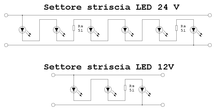

Messaggioda Foto Utentelele79 » 1 giu 2016, 11:25
un po' elementare il disegno ma dovrebbe rendere l'idea.

[12] Re: problema striscia led
Messaggioda Foto UtenteFedericoSibona » 1 giu 2016, 11:35
Beh, siamo abbastanza distanti da quanto avevi descritto (o quantomeno da quanto avevo capito).
Prova ad alimentare le strip escludendo il dimmer.
E dai anche le caratteristiche del dimmer.

[13] Re: problema striscia led
Messaggioda Foto Utenterichiurci » 1 giu 2016, 11:42
se c'è veramente un alternarsi netto di LED più luminosi e meno luminosi è strano... più che i LED si potrebbe ipotizzare l'uso di resistenze diverse ogni tot settori, e questo puoi verificarlo senza multimetro, a occhio nudo se ci vedi bene o con una lente.
Ogni settore è fatto così:
e sono tutti alimentati in serie dalla linea 12V.
Oltre che in vari articoli si era parlato di come alimentare le strip qui:
viewtopic.php?f=1&t=60046&start=10

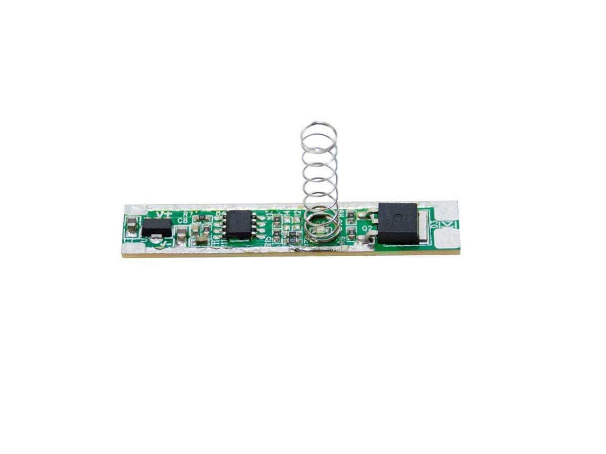

[15] Re: problema striscia led
Messaggioda Foto Utentelele79 » 6 giu 2016, 13:15
Il dimmer installato è quello in allegato, il problema potrebbe essere una saldatura che va sopra sia a V- che ad un componente (forse una resistenza)???

[16] Re: problema striscia led
Messaggioda Foto Utentemarco438 » 6 giu 2016, 13:22
Per vedere qualcosa in quella foto ci vorrebbe la vista del falco che io (come tanti altri) non ho. :D Vedi di fare meglio.
Poi, mi sembra che ti siano stati dati molti suggerimenti che non pare tu abbia messo in atto e rivolte alcune domande cui non hai risposto e questo non aiuta il normale svolgersi del thread.
[17] Re: problema striscia led
Messaggioda Foto UtenteFedericoSibona » 6 giu 2016, 15:30
Foto Utentelele79, credo che quella sia una immagine di repertorio e non la scheda che hai in mano.
Puoi postare una foto della tua? Magari con ingrandimento delle zone in cui ti pare ci sia qualcosa di strano.
Se il componente di cui parli è quello marcato C8, è un condensatore e mi pare corretto che abbia un pin collegato a V- ;-)
