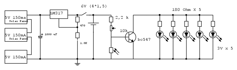

[22] Re: led con mini pannelli solari

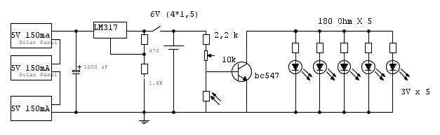

Messaggioda Foto Utentefox1968 » 6 giu 2016, 23:54
salve ragazzi
questo è il nuovo schema con la variante della fotoresistenza.....potreste dirmi se più om meno va bene....
Foto Utentefox1968
30 3
Messaggi: 61
Iscritto il: 26 feb 2014, 12:08
Località: Bologna
[23] Re: led con mini pannelli solari
Messaggioda Foto UtenteFedericoSibona » 7 giu 2016, 9:53
Non ho riletto tutta la discussione, ma le prime cose che mi saltano agli occhi dallo schema sono che il BC547 tiene una corrente massima di 100 mA e lì siamo fuori e che le batterie da 1,5 V non sono ricaricabili, quelle ricaricabili (Ni-MH) danno 1,2 V nominali.

[24] Re: led con mini pannelli solari
Messaggioda Foto UtenteBrianz » 7 giu 2016, 10:03
Però c'è il vantaggio che, nel circuito presentato, i LED non si accenderanno mai.

[27] Re: led con mini pannelli solari
Messaggioda Foto Utenteabusivo » 7 giu 2016, 15:07
fox1968 ha scritto:...il tipo di transistor...
Non è tanto il tipo di transistor quanto il circuito che così fatto non può funzionare.
Il transistor deve essere in serie ai led, così è in parallelo e non si capisce da dove viene la tensione di alimentazione.

[28] Re: led con mini pannelli solari
Messaggioda Foto UtenteBrianz » 7 giu 2016, 15:20
Con l'ultimo schema puoi mettere qualsiasi transistor, perché come ho detto prima, si tratta di un circuito a risparmio energetico: la corrente nei led al massimo è quella di perdita tra base e collettore.
Ovvero: guarda bene lo schema - dove sta l'alimentazione dei LED?
Le batterie se ricaricabili, possono essere:
- alcaline ricaricabili - 1.5V . Non sono comuni. Escluderei
- NiCd 1.2V . Comuni e facilmente reperibili. Caricabili con un semplice generatore di corente costante
- NiMh 1.2V comuni e facilmente reperibili. Caricabili con un circuito adatto.
- LiIon- LiPo - ecc. facilmente reperibili. Caricabili senza problemi, ma con un ic specifico tra i tanti disponibili
Se escludiamo le prime perché, sostanzialmente, prodotte da 1 o due brand e non di uso comune, tutte le altre vanno bene. Probabilmente le più facili da trattare senza cure eccessive sono le NiCd.
Transistor: da solo non serve a nulla. Restando allo schema di cui sopra, ovvero con un capo dei led a massa, dovrà essere uno switch high side in grado di portare la corrente necessaria ai led. Probabilmente un MOSFET P (VP0109,LP0701, ecc.). Esempio
http://electronics.stackexchange.com/qu ... ide-switch
a cui va aggiunto il comando della fotoresistenza.
Usando un BJT,
http://www.opencircuits.com/Basic_Circu ... ing_Blocks
ci vorrà qualcosa da almeno 500mA. Tanto per dirne uno 2N2222

[30] Re: led con mini pannelli solari
Messaggioda Foto UtenteBrianz » 7 giu 2016, 16:41
Invece del transistor in che punto del circuito?
Se lo usi per la fotoresistenza, ok. Ma penso meglio un comparatore tipo LM311.
Ovviamente non ci piloti direttamente i LED.
perché? perché che questi IC non trattano una corrente sufficiente.
Ci comanderai la base dell'high side switch o come altro vuoi risolvere la cosa.
