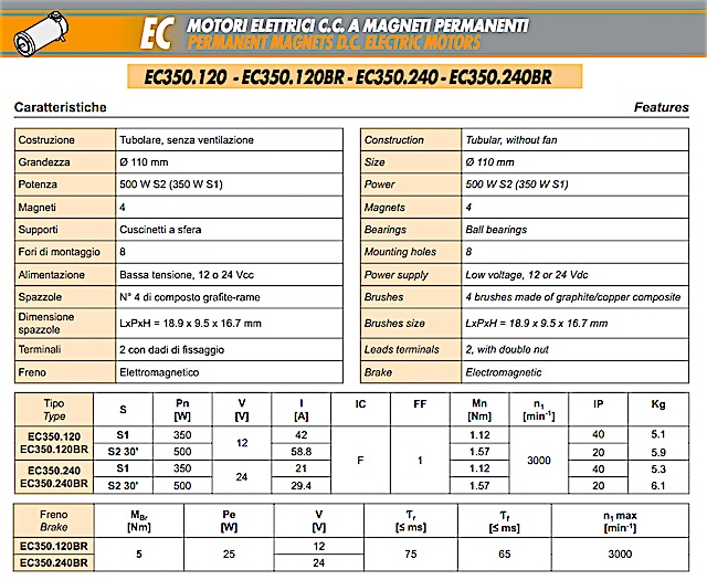

dadduni ha scritto:questo motore a 220 V è dichiatato 500W
Se si va a vedere un catalogo di motori a magneti permanenti, uno da 500 W pesa 5 kg non certo 377 g

Foto Utenteadmin, anche io avevo trovato dati di quell'ordine di grandezza ma sempre per basse tensioni (24 V nel caso che hai citato)
A spanne, in DC 500 W con 24 V fanno più di 20 A di assorbimento, mentre con 220 V ne bastano meno di 3 e questo si ripercuote sugli avvolgimenti e forse anche sui magneti, considerando che il motore dell'OP gira a 19K contro 3K
Comunque, in termini di qualità, neppure io sceglierei un motore con quei dati caratteristici
