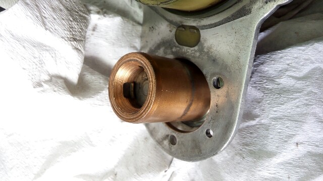

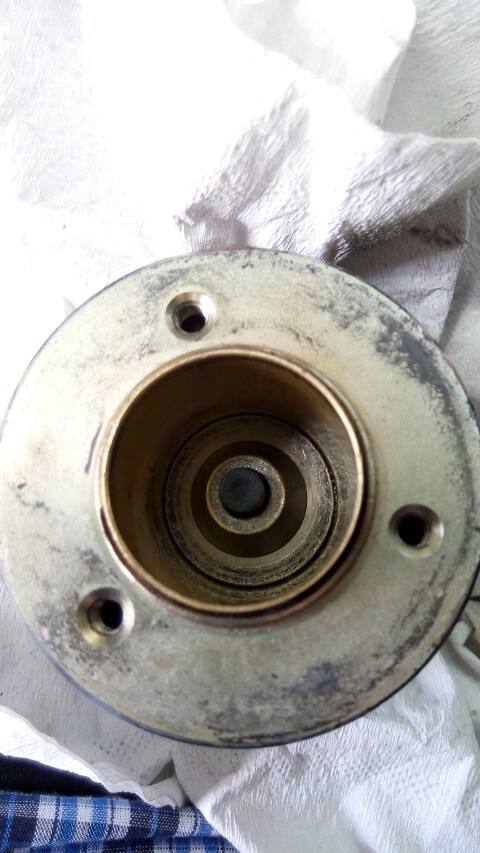

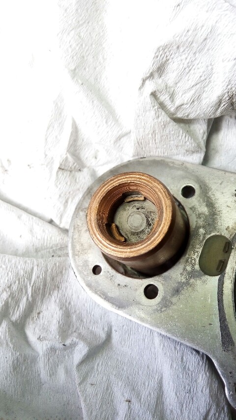

ho solo poi un dubbio sulla pulizia del solenoide
c'e' un cilindretto in rame che scorre all'interno dell'altro,
e spinge un pulsante centrale
mi chiedevo se queste parti devono anche loro essere lucidate per migliorare il contatto...
seguiro' i tuoi consigli!
metti un paio di foto del solenoide smontato, vedrai che io o altri qualcosa ti diciamo
Alex
(Giuseppe Giusti) <<

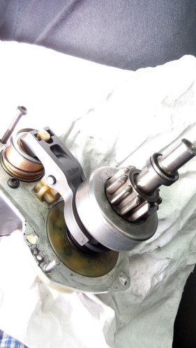

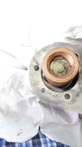

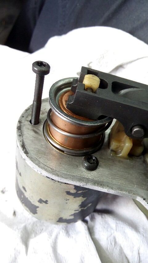

in pratica questo cilindretto viene tenuto distanziato dal pulsante nero che si vede al centro del solenoide nelle foto sopra, tramite la molla che si vede nella prima foto (che qui ho tolto)
quando viene data corrente (a uno dei poli posteriori del solenoide), il cilindretto arretra e credo spinga il pulsantino nero (che anche lui e' a molla, se si prova a spingerlo)
Mi chiedevo se il cilindretto interno deve fare contatto elettrico con quello esterno (e quindi devo pulire per bene il fondo del cilindro esterno), o se l'azione e' soltanto meccanica sul pulsantino, e il contatto elettrico tra i due non interessa...
Voi cosa dite?
ps ecco la visione d'insieme del meccanismo di innesto del pignone nel volano, dopo una prima pulizia...

Il contatto elettrico dovrebbe avvenire tra la parete esterna del cono all' interno del solenoide( che ha il perno in plastica retrattile) ed all'interno del controcono, quello che ha la molla di richiamo all'esterno.
Comunque pulisci bene il tutto.

grazie
setteali,
ma ho un dubbio:
a cosa serve questo contatto elettrico tra cono e controcono?
il cilindretto-controcono e' fissato alla leva di plastica, che non conduce
non e' che e' solo un'azione meccanica...il cono fa da arresto al controcono e basta?
grazie!
ma ho un dubbio:
grazie!
