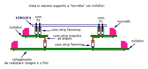

speedyant ha scritto:(...) non riesci ad "unificare" le basette millefori?
cosa intendi ?
Scrivimelo, magari non ci ho pensato.
W - U.H.F.

[42] Re: Approccio didattico ai microcontrollori a 32bit
Messaggioda Foto Utentespeedyant » 11 giu 2016, 12:15
Hai usato due basette con due file singole di contatti. Probabilmente per avere una migliore gestione dei pin, ma anche con due file sulla stessa basetta si dovrebbe avere lo stesso risultato.

[43] Re: Approccio didattico ai microcontrollori a 32bit
Messaggioda Foto UtenteWALTERmwp » 11 giu 2016, 12:25
speedyant ha scritto:(...) due file sulla stessa basetta (...)
allora avevo compreso, e ovviamente resterebbe più compatto ma dovresti comunque "scavalcare" la fila del connettore maschio (sia P1 che P2).
Facciamo così, preparo lo schemino in FcJ che riproduce com'è realizzata (anche se si intuisce facilmente) e lo riporto qui, di seguito.

[44] Re: Approccio didattico ai microcontrollori a 32bit
Messaggioda Foto UtenteWALTERmwp » 11 giu 2016, 12:53
Eccolo Foto Utentespeedyant:
(vedere foto Post [35])

[45] Re: Approccio didattico ai microcontrollori a 32bit
Messaggioda Foto Utentespeedyant » 11 giu 2016, 13:52
Se vuoi usare le "morsettiere" potrebbe essere anche più semplice avere tutto sullo stesso piano. Occhio solo agli aspetti "meccanici" della basetta superiore, io non metterei la strip ad angolo, ma diretta a quella inferiore.
