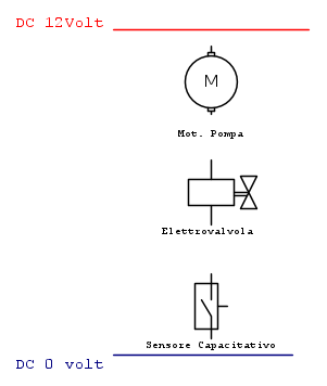

Salve,
per non aprire un'altra pagina mi collego a questa.
Vorrei creare un piccolo circuito allego dis. con componenti, il problema è che non so come creare i collegamenti elettici.
Sempre se si puo fare.
Se ci sono consigli migliori ben vengano
Spiego più o meno il funzionamento che dovrebbe avere.
c'è un sensore capacitativo che rileva il livello, quando il livello scende dovrebbe attivare la pompetta e attivare l'elettrovalvola per far passare l'acqua a livello raggiunto spegnarsi il tutto.
Forse la pompetta neanche sevirebbe ma treniamola comunque.

Senza un disegno in cui posizioni alle giuste altezze i serbatoi, la pompa, la tubazione di pescaggio, la tubazione di mandata, l'elettrovalvola e magari anche il sensore capacitivo, è difficile dare una risposta precisa.
Purtroppo i circuiti idraulici hanno il brutto vizio di obbedire alla legge dei vasi comunicanti.
