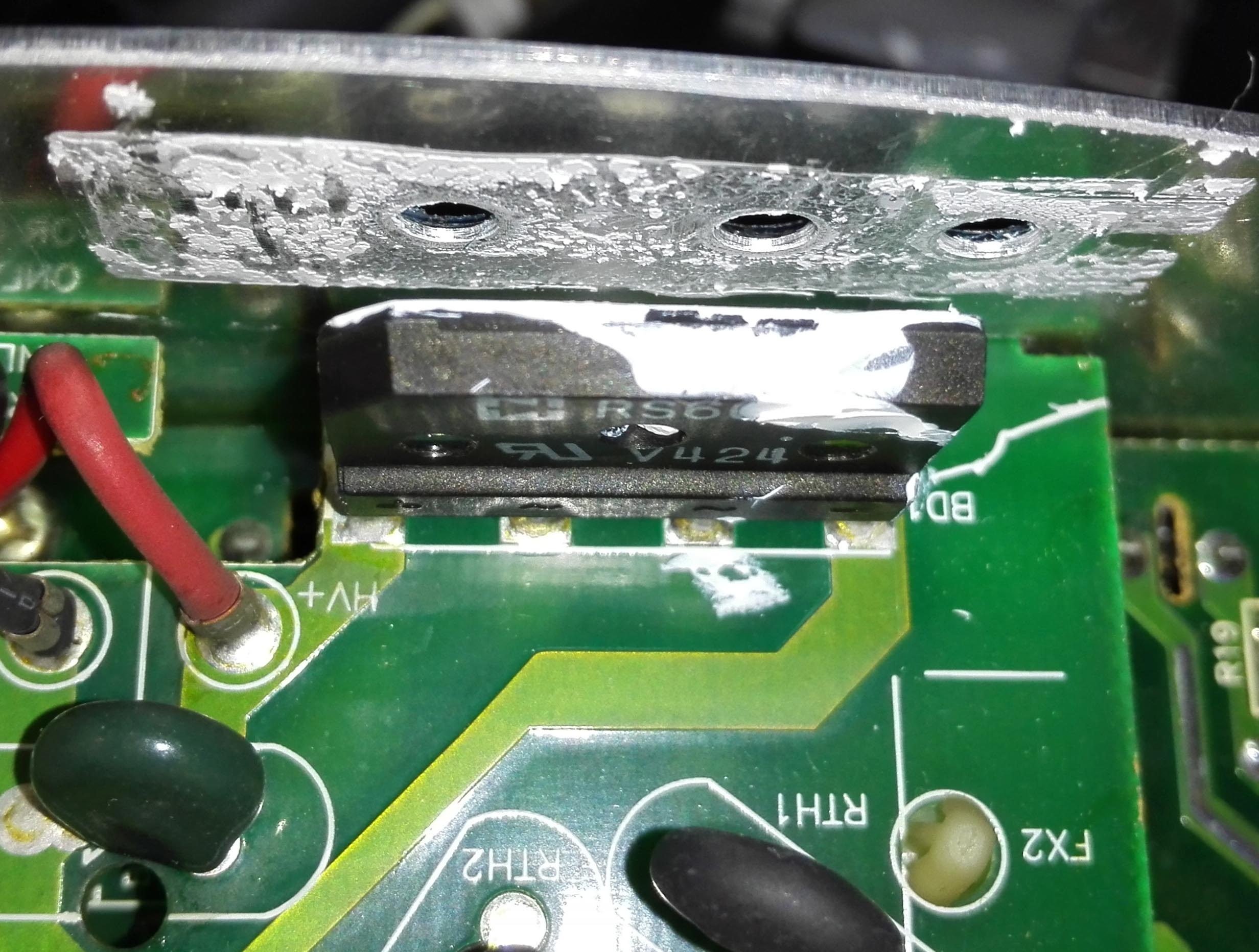

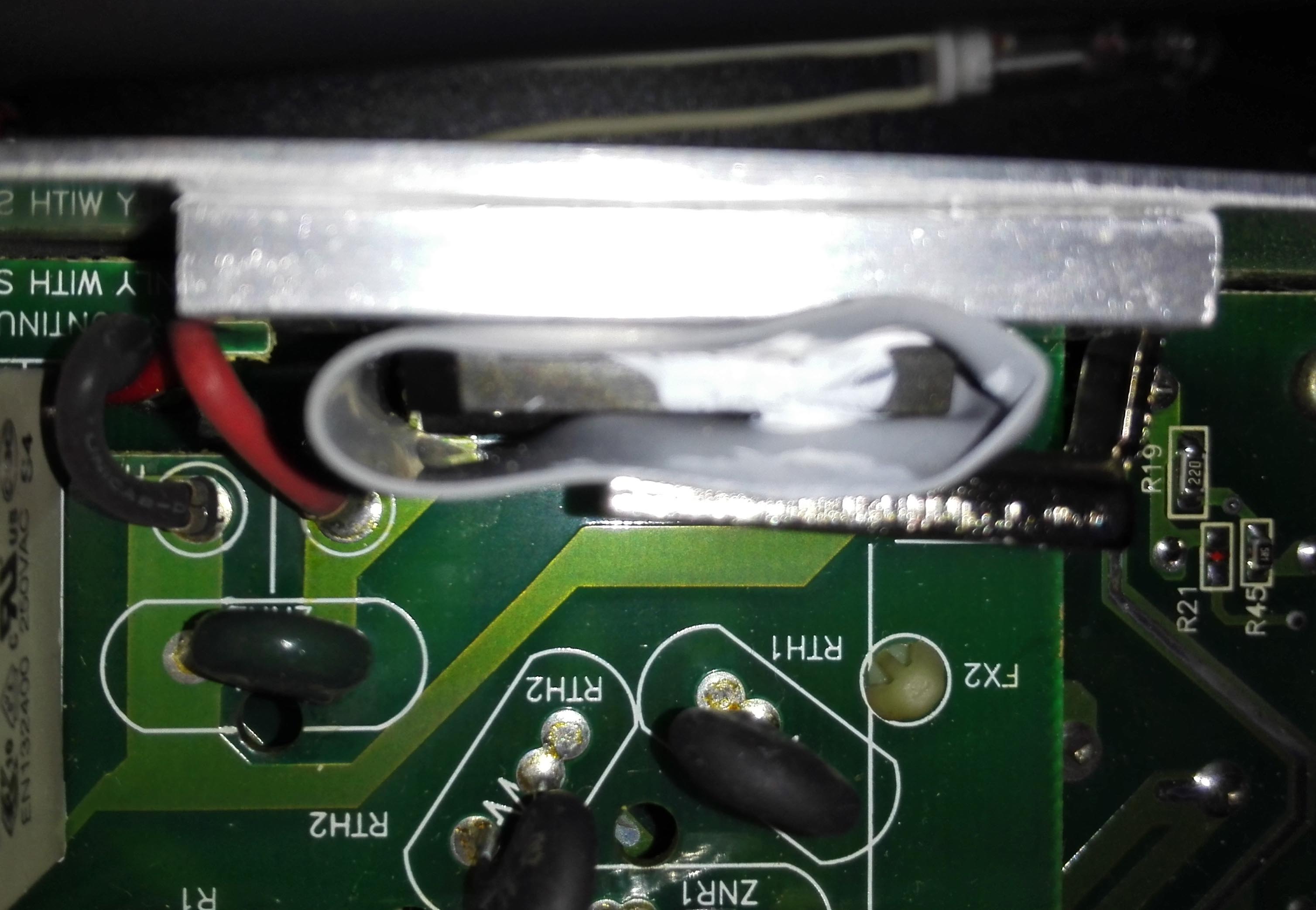

Messaggioda Foto Utenteelektronik » 20 giu 2016, 22:08
Stavo riparando un alimentatore 24 V 10A switching della Mean Well e mi è di nuovo capitato un dissipatore con silicone ma con aggiunta di pasta conduttiva
