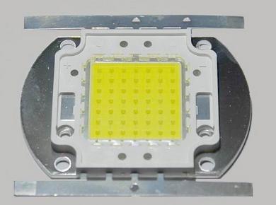

Messaggioda Foto UtenteFlamber » 22 giu 2016, 10:15
Esistono anche led che si alimentano a 12V, ma in realtà sono quei circuiti integrati che includono una matrice di led, tipo questo
Fonte: http://www.ledwv.com/en/led-50w-p-27.html
Ma non penso che questi vengano utilizzati per i televisori. è più probabile che l'alimentatore da 12 V, vada ad alimentare 4 led in serie

[5] Re: Led
Messaggioda Foto Utentemrc » 22 giu 2016, 10:22
Flamber ha scritto:....è più probabile che l'alimentatore da 12 V, vada ad alimentare 4 led in serie...
Mi sembra strano che per retroilluminare un televisore usino solo quattro led.
Prima di fare altre ipotesi, forse conviene attendere che Foto UtenteIlbrusa chiarisca la cosa rispondendo alle domande che gli sono state poste.
